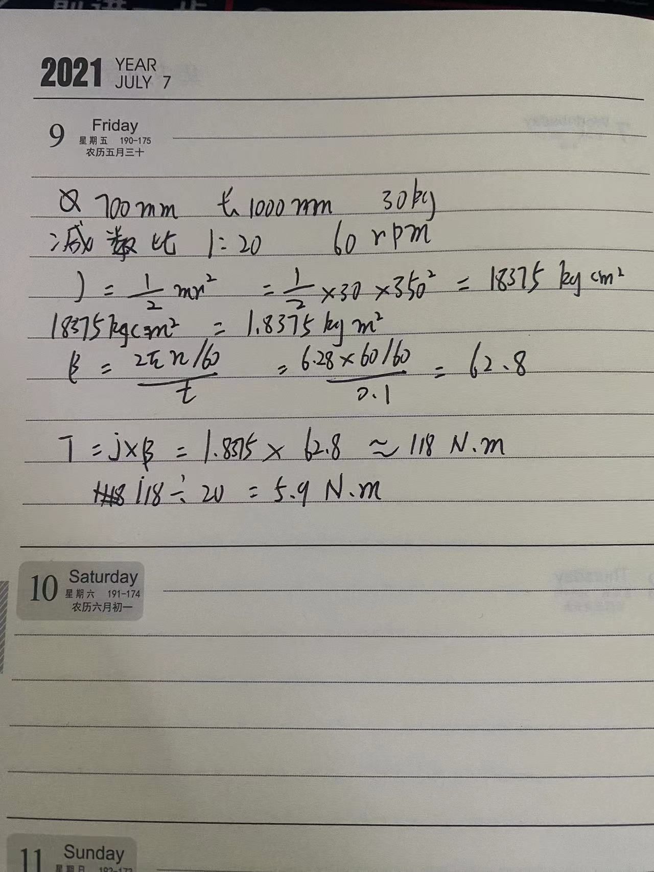

一个直径700 mm长10000mm的滚筒旋转,重量300kg,减速比1:20  ,每分钟60转 左右 ,请问需要多大的扭矩,能给个计算公式吗?请各位老师指点下
发表于 2020-5-22 07:19:01 | 显示全部楼层
滚筒上没有其他负载时的扭矩M=J*β,J是圆柱体旋转时的转动惯量J=1/2*(m*r^2),β是滚筒从启动到匀速转动的平均角加速度。用公式计算时注意单位。

发表于 2023-3-30 16:50:34 | 显示全部楼层
刨个老坟小弟不知道算的对不对哈哈
发表于 2023-3-31 17:16:32 | 显示全部楼层
老杨LY 发表于 2023-3-30 16:50
刨个老坟小弟不知道算的对不对哈哈
t=0.1哪来的,加速时间不是5秒吗
发表于 2023-4-1 15:54:41 | 显示全部楼层
雅思额 发表于 2023-3-31 17:16
t=0.1哪来的,加速时间不是5秒吗
伺服电机加速时间
发表于 2023-4-2 18:17:31 | 显示全部楼层
感谢分享
发表于 2023-4-3 09:59:35 | 显示全部楼层
老杨LY 发表于 2023-4-1 15:54
伺服电机加速时间
你好,还是不是很理解,是否有相关资料可以学习下,这里除以t就是算角加速度,为啥不是除以5s呢,电机的加速度又是什么概念,那如果是步进电机呢是不是又不是除以0.1了
发表于 2023-4-3 10:05:21 | 显示全部楼层
伺服电机加速时间
意思是不需要5s,只需要0.1s就加速到位了?
