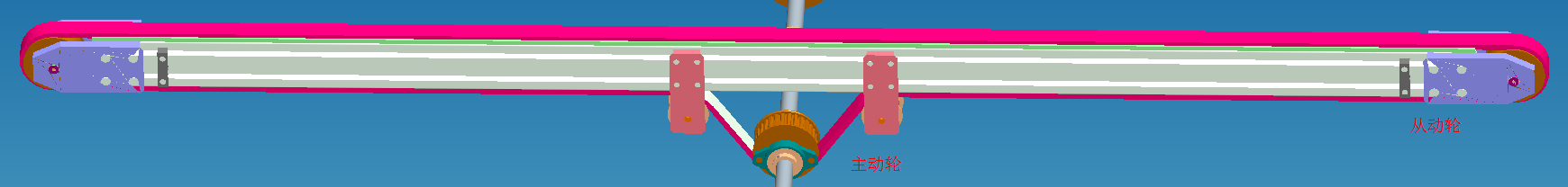

各位:
       这个结构的同步轮出现以下情况:1、同步带会跑出来;2、同步带会左右摆;3、同步带拉变形。大家帮帮忙分析解决下。感谢!

选带挡边的同步轮可以防止同步带脱出,另外你这主动轮的包角也太小了,有没有90°?搞个180°估计还能改善一点。

发表于 2020-5-19 14:32:00 | 显示全部楼层
一、张紧。皮带过松会出现这个情况
二、三条轴的平行度。
平行度误差太大造成的。
三、皮带轴距太长容易出现这个情况
发表于 2020-5-19 15:47:22 | 显示全部楼层
如果可以的话,在皮带的中间的两边装导正条导向,应该就可以预防了吧

平行度、张紧度、中心度?(轮子和皮带的中心面都在一起吗?)、
给轮子穿裙子。。。
发表于 2020-5-19 17:35:17 | 显示全部楼层
先点出你设计问题吧。你两端都可以涨紧,而且挂在一条铝型材上,两边的自由度太多了,给装配工的压力太大了,然后你就犹如瘸子的屁股一般———斜(邪)门了
