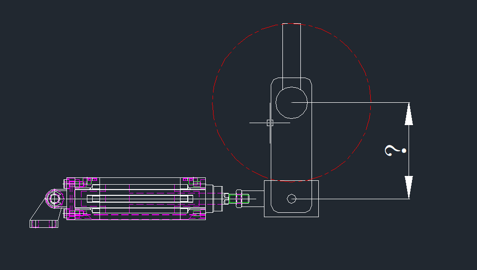

一个气缸带动的翻板,翻板的半径在90mm,气缸的行程100mm,连杆的长度怎样计算,感谢各位大佬。

缺翻转角度的条件吧
 楼主| 发表于 2020-5-18 10:39:22 | 显示全部楼层
忘了买牙膏 发表于 2020-5-18 10:25
缺翻转角度的条件吧
转90度
发表于 2020-5-18 11:08:32 | 显示全部楼层
气缸长度
发表于 2020-5-18 11:25:42 | 显示全部楼层
模拟一下就出来了啊
发表于 2020-5-18 14:48:12 | 显示全部楼层
(气缸长度+连杆长度)平方+连杆长度的平方=(气缸长度+100)平方,一元二次方程可以解的
 楼主| 发表于 2020-5-18 15:52:05 | 显示全部楼层
气缸的长度是按气缸尾座的中心到连杆的中心距离还是就尾座中心到气缸导杆平面的距离,如果是尾座到连杆中心是220mm,算出来连杆长度是87mm
