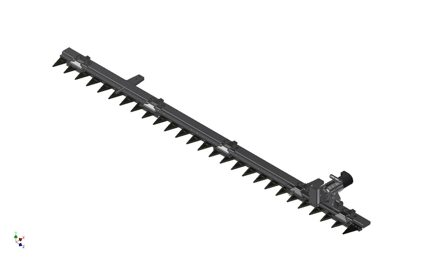

因为要做一个剪枝设备,需要用到双动刀式往复割刀,但是网上找了半天只找着一张厂商建好模的图片(见附件),而且还看不太清。想请问:一个液压马达是如何驱动上下两组割刀同时进行相对运动的?希望知道的能帮帮忙,谢谢!

而且可以看出,马达那块机构十分小巧,不知道厂商是如何实现的。
发表于 2020-5-18 09:05:54 | 显示全部楼层
双曲柄滑块机构考虑一下
发表于 2020-5-18 10:14:18 | 显示全部楼层
剃须刀和电推子……拆开看看可能有惊喜
 楼主| 发表于 2020-5-18 14:53:00 | 显示全部楼层
fanqiqinchuan 发表于 2020-5-18 09:05
双曲柄滑块机构考虑一下
谢谢,我去了解一下,突然想到使用曲轴也可以实现。
 楼主| 发表于 2020-5-18 14:53:51 | 显示全部楼层
魍者归来 发表于 2020-5-18 10:14
剃须刀和电推子……拆开看看可能有惊喜
哈哈哈,谢谢,我去看一下。
