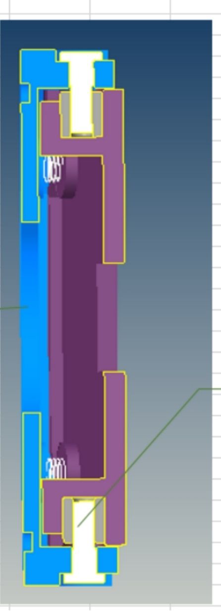

如下图
蓝色是塑料固定件,
紫色是塑料转动件,上紧配一金属轴承(胶水固定)
安装时,先将转动件装入固定件,再将白色金属销钉轴插入
请问怎样可以消除固定件和转动件轴向的公差间隙?

他的意思可能是缺少轴向定位,其实那个销钉可以把台阶向端部移一点,抵住轴承就可以了吧

因为转动件有要求,轴向方向不能动

可以试下类似于丝杆螺母消除间隙的原理:一端作为定位,另外一端加上弹簧施加预紧,

轴向定位是通过轴承过渡的。你把你那不动件跟你的动件贴紧了,还要轴承做什么?你先去学下轴承是怎么安装的吧

那就得靠轴承轴向定位来限位,销台阶限轴承内圈,转动件限外圈即可。销台阶处可以设计准备若干薄垫片用来调间隙。或者销钉外面设置弹力合适的弹簧,随时压紧销钉来补偿内圈过大的游隙。这个就是个滚轮,转动圈理论上不允许轴向串动,已达到动作准确。

那在销钉上加个轴套,卡在固定件和轴承之间,轴承卡在轴承内端
