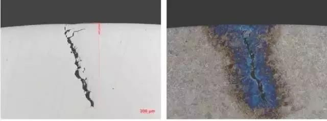

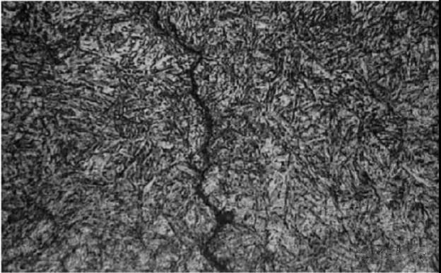

淬火裂纹
1、500X下,呈锯齿状,起始端裂纹宽,结束断裂纹细小至无。
2、微观分析:异常冶金夹杂,裂纹形貌呈锯齿状延伸;用4%的硝酸酒精腐蚀后观察,没有脱碳现象,微观形貌见下图:
1#样品
品裂纹处未发现异常冶金夹杂,没有脱碳现象,裂纹呈锯齿状延伸,具有淬火裂纹的典型特征。
2#样品
分析结论:
1、样品的成分符合标准要求并对应原始炉号成分。
2、由微观分析,样品裂纹处未发现异常冶金夹杂,没有脱碳现象,裂纹呈锯齿状延伸,具有淬火裂纹的典型特征。

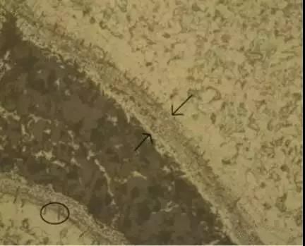

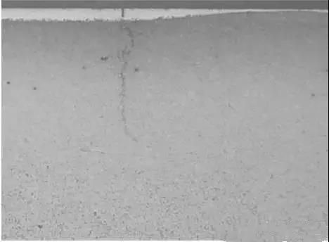

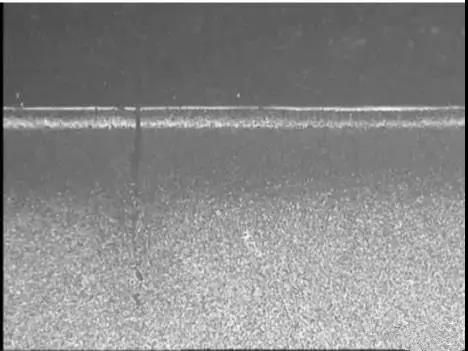

锻造裂纹
1、典型材料原因导致的裂纹,边缘为氧化物。
2、微观观察
       表面白亮层应为二次淬火层,二次淬火层下深黑色为高温回火层
        分析结论:存在脱碳的裂纹要分辨是否是原材料裂纹,一般裂纹脱碳深度大于等于表面脱碳深度的为原材料裂纹,裂纹脱碳深度小于表面脱碳深度的锻造裂纹。

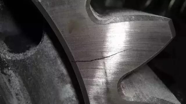

齿轮磨齿后,齿面龟裂,具体讨论讨论?
发表于 2020-5-8 19:39:04 | 显示全部楼层
磨齿前没有问题,磨齿后龟裂。
发表于 2020-5-9 11:17:10 | 显示全部楼层
妥善安排冷热加工工序和正确应用预先热处理冷加工工序安排的合理,这是处理裂纹的前提条件。
