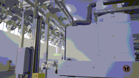

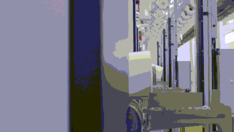

具体运动方式如图,目前可以确定的是上升靠的是导轨加带轮,难点在上升到固定位置转向90度。基本可以确定黄箱子没有任何电线或气管与外部相连,整个装置也没有气源装置,因此排除转向是靠气缸或者电机。目前只能是纯机械结构,但具体会是啥样就不知道了,想问下有没有类似的应用和结构,能实现像图上那样稳定可靠的转向。

不是有一种下压带旋转的气缸么,可以参考下。
发表于 2020-5-6 16:58:05 | 显示全部楼层
升降行程上设个挡块,就可以让轴转90度,流水线用得很多哟

有清楚的视频吗?

空间凸轮

视频不清楚,感觉类似于SMC的回转加紧缸

凸轮咯
发表于 2020-5-6 17:58:23 | 显示全部楼层
应该是来幅线,就是大导程螺杆。

旋转上下气缸功能原理如下1气缸内部轴有螺杆导向轨道
2气缸内部有叶轮或其他实现旋转的机构
3气缸加摆动电机
不过图片好像是电机负责上下,那么转转部分可以用摆动电机,或气缸
发表于 2020-5-6 20:21:57 | 显示全部楼层
气动旋转气缸。
