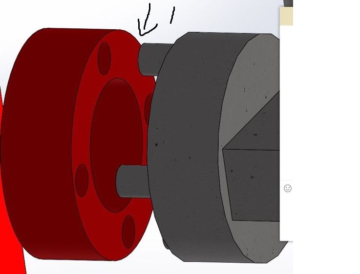

发表于 2020-5-5 14:11:41 | 显示全部楼层 |阅读模式
当黑色圆盘的柱销完全插入红色圆盘时,黑色圆盘可以带动红色圆盘转动,而黑色圆盘与红色圆盘分离时,红色圆盘无论怎么受力,也不会旋转

发表于 2020-5-5 16:25:06 | 显示全部楼层
空间,成本允许的话,另外加一个锁定装置,和黑盘联动
发表于 2020-5-5 16:35:47 | 显示全部楼层
请描述负载,转速,转向等等细节。另外,有没有考虑电控?
发表于 2020-5-5 16:36:31 | 显示全部楼层
我第一反应是在红色的孔里做文章
发表于 2020-5-5 16:47:19 | 显示全部楼层
孔内有机关.一个触发开关而已,机械也行,电气也行.多大个事儿.
发表于 2020-5-5 17:21:55 | 显示全部楼层
20200505141139_149400818.jpg 如图,在红圆盘的上方(上下左右皆可)安装一个感应红外探头,探头另端接一个自锁装置
当黑盘与红盘结合在一起,探头感应到黑盘,自锁装置打开,两个盘一块转动
黑盘离开后,探头不能感应到,自锁装置关闭,红盘停止

发表于 2020-5-5 21:05:49 | 显示全部楼层
用双向超越离合,可锁死从动轴。
