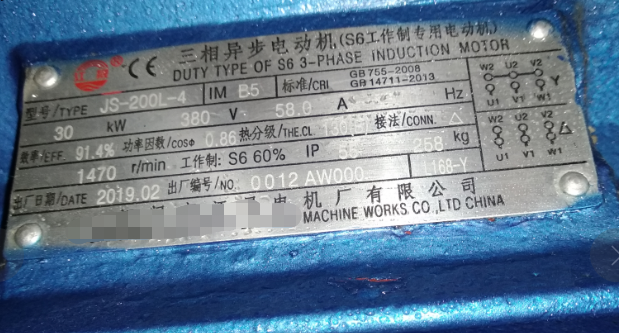

电机S6工作制 求助
发表于 2020-5-4 10:50:22 | 显示全部楼层 |阅读模式
工作情况: 水乐园的水泵上的电机,用于游乐设施抽水打水。电机的铭牌写的是S6专用电机。控制柜有安装变频器。查找关于S6工作制电机的说明:  [S6:连续周期工作制:按一系列相同的工作周期运行,每一周期包括一段恒定负载运行时间和一段空载运行时间,但无断能停转时间。 ]
疑问1:设备铭牌上写的S6 60%  。60%是负载持续率。我的理解是,工作10分钟,6分钟是恒定负载,4分钟是空载。请教领导,给我解释是。功率是10kw,可以用10*60%=6kw的功率一直让他工作。如果用变频器调速,超过6kw,就需要设置一定时间空载,避免升温。
疑问2:为什么不用直接选用S1工作制的电机,选个S6的。领导跟我说:S1 和S6电机的用料 安装或者一类的(当时没听清楚)不同。我请问各位前辈,S1和S6哪种的贵呢?
S6电机的铭牌
S6电机的铭牌

那按照我的理解,这个电机选用的是S6工作制的电机,岂不是存在一段时间的空载。可以满足我连续工作10个小时候(或者更长时间)的要求吗?这个工作周期是如何确定的?我看S6的工作周期的定义,也只是说这个是按“一定时间”负载,这个负载时间是怎么确定的? 假如说负载时间是10个小时,那可以满足。假如是只工作1个小时,就又要休息40分钟,这种不能满足我运营需求。
这个问题困惑我许久呢,恳请前辈指点迷津  是不是这个电机选用是错的?

工作周期无特别说明是10分钟

电机负载不到额定,是可以增加运行时间,但绝不能理解成只要在60%以下就可长期运行。具体多少也可问厂家要参数,大厂有研究的应有这,因为例行试验时会用到这。
还有,你这是特定用变频器的,功率负载不到额定也要再看水泵负载曲线,转矩等参数才能定夺。如是恒转矩的,还要减。

好的 非常感谢您的指点。 节后我咨询下厂家,能长期运行的时间。
