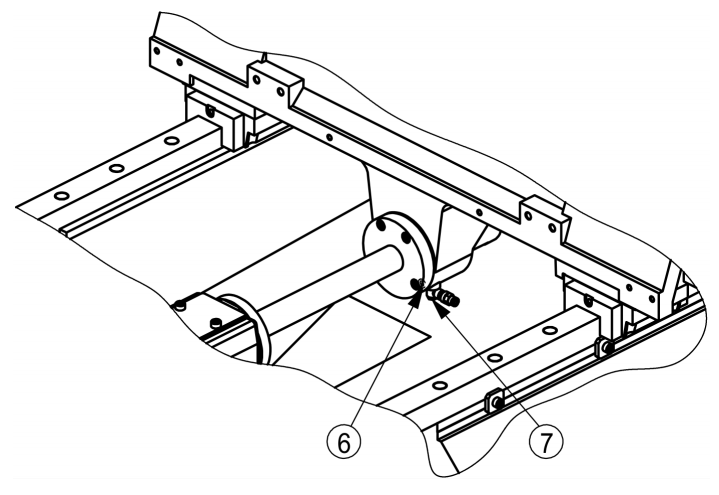

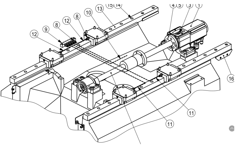

求导轨安装靠面间距公差的合理性

型位公差和尺寸公差不一样,导轨的型位公差可以调整。
发表于 2020-5-4 12:30:11 | 显示全部楼层
非精密场合,不用靠边都行。我还见过直接焊接的,是不合理,但人家机器也正常使用。
发表于 2020-5-4 15:41:03 | 显示全部楼层
这是平行度公差,不是尺寸间距,我们一般是设计成一根滑轨侧边给定位,另一根滑轨根据样本在装配工艺里面写上公差要求,然后车间用百分表一个螺丝一个螺丝的调整到整根滑轨的平行度到要求的数值。
发表于 2020-5-4 17:09:05 | 显示全部楼层
打两个销钉靠一边就行,另一边为从动边,安装时调整就行了

发表于 2020-5-4 22:30:41 | 显示全部楼层
发表一下我的看法:首先楼主这种结构没有问题,我最近在研究日本的数控机床,刚好机床底座两条直线导轨也是这样安装的;还有尺寸精度要求也不是超高,我查了一下,比6级稍高了一点
发表于 2020-5-4 22:36:52 | 显示全部楼层
|广州粤研钟彦华发表于 05-04 22:30发表一下我的看法:首先楼主这种结构没有问题,我最近在研究日本的数控机床,刚好机床底座两条直线导轨也是这样安装的;还有尺寸精度要求也不是超高,我查了一下,比6级稍高了一点<br>
<img src="http://www.cmiw.cn/data/attachment/forum/202005/04/222957q46084fmhgzmguom.png" border="0" alt=""><img src="http://www.cmiw.cn/data/attachment/forum/202005/04/223013kn0yii9ns0iqntiy.png" border="0" alt=""><br>
这个机床底座是铸件吧,这样加工精度好保证。
