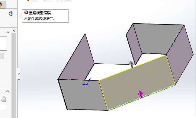

这个问题出在哪啊?
发表于 2020-5-2 10:22:19 | 显示全部楼层 |阅读模式
这个问题出在哪啊?
发表于 2020-5-2 11:19:08 | 显示全部楼层
切割边缝隙过小吧?相互干涉了
 楼主| 发表于 2020-5-2 11:20:59 | 显示全部楼层
那我应该怎么解决呢
发表于 2020-5-2 12:24:08 | 显示全部楼层
需要有撕裂口
发表于 2020-5-3 14:23:32 | 显示全部楼层
另外两边的体已经有了,你再中间拉一个出来,求和就不会成功。
发表于 2020-5-3 14:38:15 | 显示全部楼层
边线缩短解决  你脑子的想法:主要是片体看上去没干涉  但是一旦有了厚度   干涉了  不符合钣金规则
类似于接触的闭合角  别问我怎么做 怎么好看 我不知道   自己解决  上面已经提及到错误了
发表于 2020-5-4 17:22:02 | 显示全部楼层
先把周边折弯边一次性做完,再做其他的边
