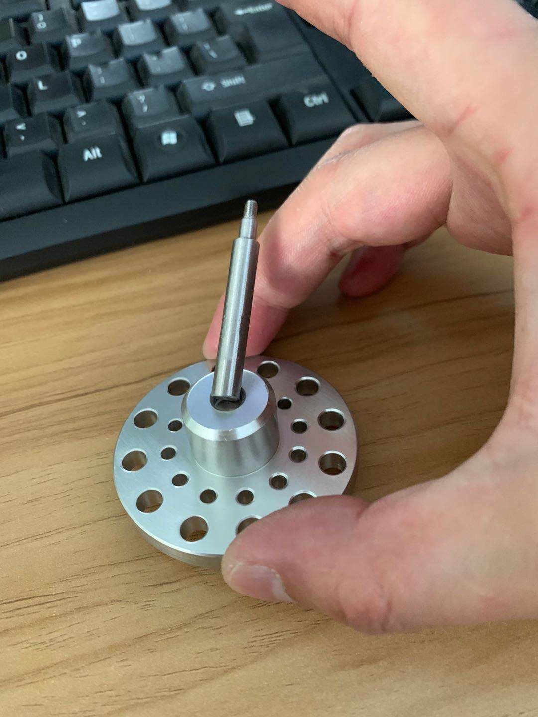

自动称重仪器,天平经常由于客户操作不当导致内部称重天平损坏,天平一台7000+,维修一次2000+,成本太高了。天平精度:0.001g
量程:300g+
称重试样:100g+

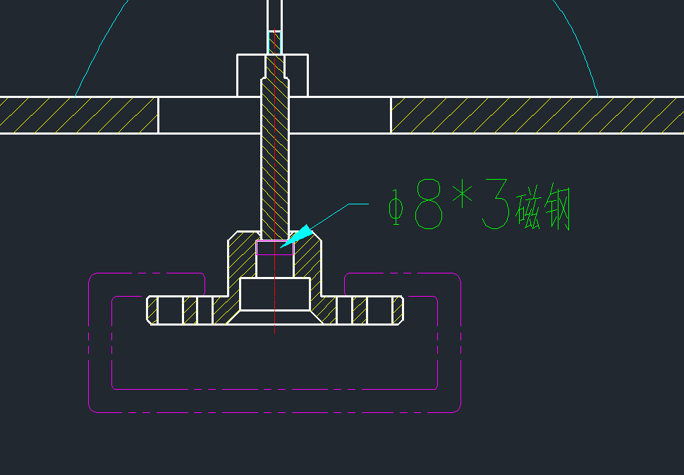

解决方案有的说这里加光电、那里加限位,甚至CCD都要搞上了,但都不敢拍板下来。最后一块磁钢搞定,直接奖励1000块。

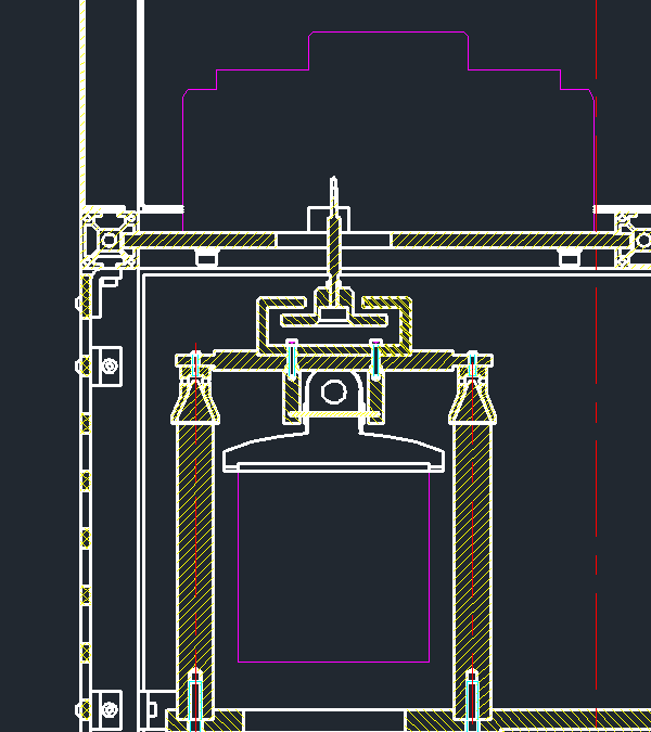

 楼主| 发表于 2020-4-29 16:00:59 | 显示全部楼层
附简图

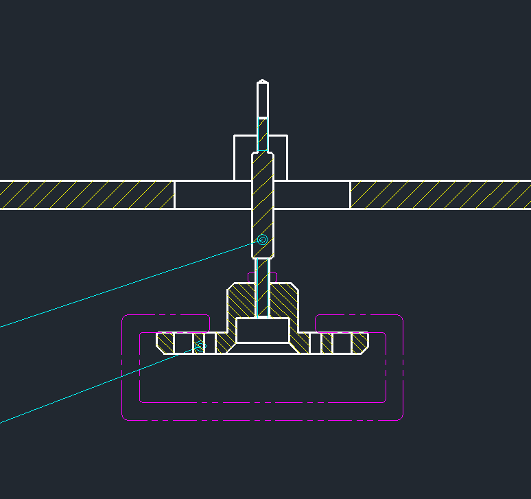

 楼主| 发表于 2020-4-29 16:36:12 | 显示全部楼层
上面天平  下面试样架夹好试样放在两个支撑杆上  支撑杆连接转盘  转盘上下实现自动称重   经常会发生只挂着一根杆子就直接开始称重导致试验夹撞到上面的称重盘损坏天平内部传感器
原理图
原理图

发表于 2020-4-29 20:20:15 | 显示全部楼层
呵呵,楼主有没有测试有磁钢和没磁钢时的称重有无差异。
