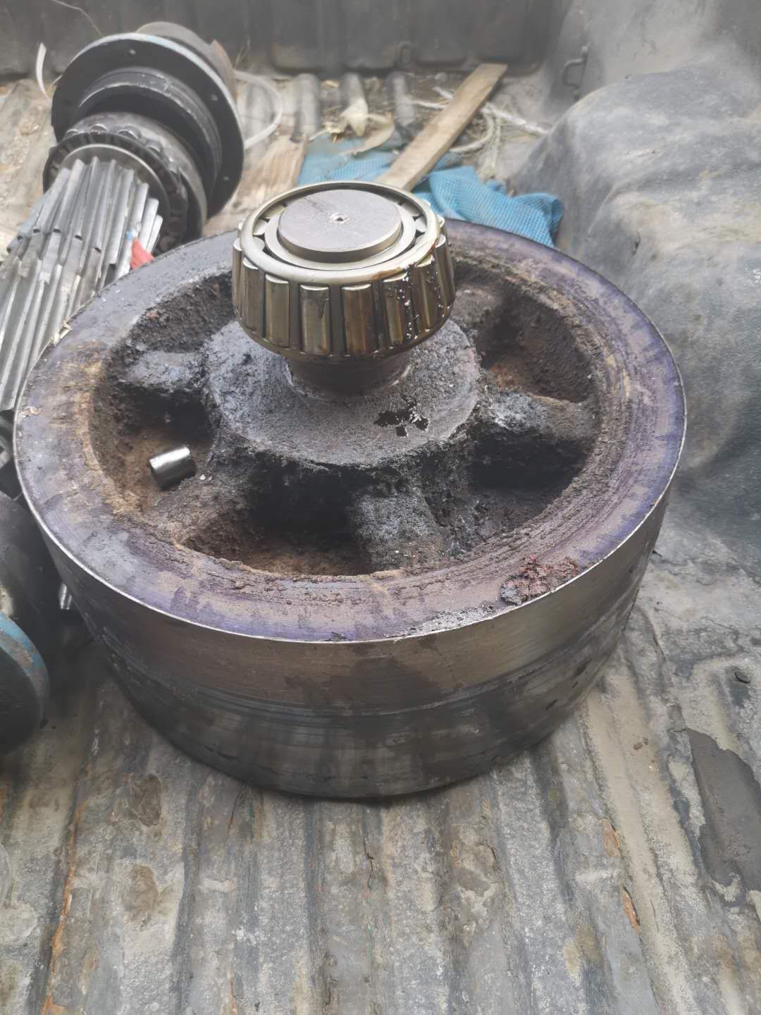

长20米直径2.2米的冷却滚筒的托辊轴断,有大神帮忙分析一下原因嘛?图片另一面的轴直接断了

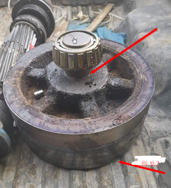

轴承位的细腰处都没断,最粗处先断了?

哪个是断面?什么材质?

材料超过屈服断裂,估计是承受了较大冲击力。
