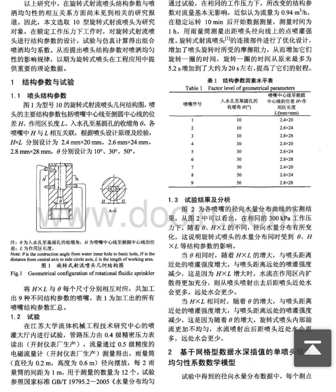

做本科毕业设计,题目是莲藕采收作业装备旋转式射流结构,要求做一个旋转式射流结构的喷嘴,要求开四个孔,中间一个,周围三个,能够借助水力自旋转,请问下哪位大佬有图纸或者关于开孔的角度,谢谢各位了

有成品卖的,俗称水老鼠。淘宝找找。

就是草坪或者绿地上浇水的旋转喷头吧?
不是草坪上的,是挖藕机上的,设计这个旋转式射流喷头用来喷淤泥让莲藕借助水力浮起来  发表于 2020-4-24 10:38
