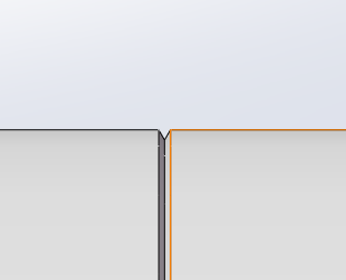

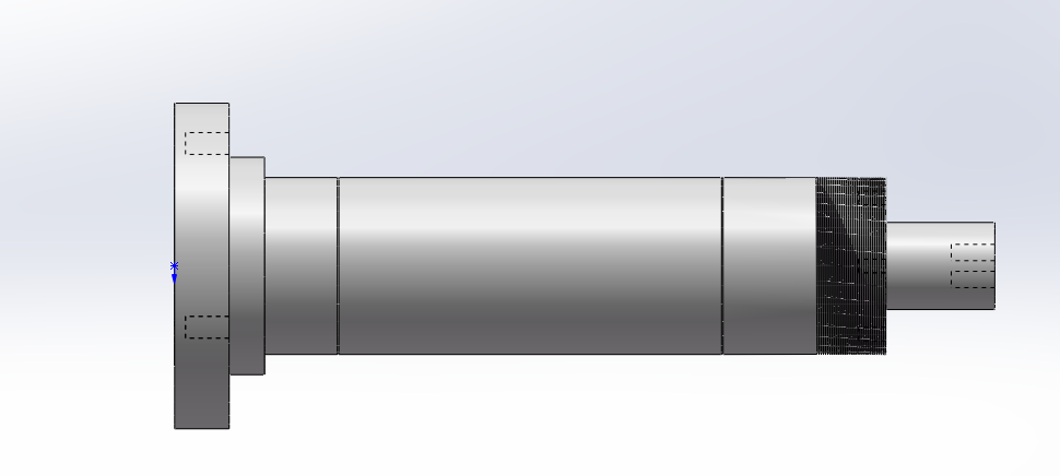

这个轴弄个槽是有什么作用吗
发表于 2020-4-22 11:44:07 | 显示全部楼层 |阅读模式
有个三角形的刀槽
发表于 2020-4-22 14:04:01 | 显示全部楼层
不太像空刀,甩油槽?
发表于 2020-4-22 14:08:17 | 显示全部楼层
有可能是三部分公差不同,基本尺寸相同,基准制不同

 楼主| 发表于 2020-4-22 14:43:02 | 显示全部楼层
好像有可能
发表于 2020-4-22 22:19:27 | 显示全部楼层
未来第一站 发表于 2020-4-22 14:04
不太像空刀,甩油槽?
油槽的可能性比较大。

发表于 2020-4-23 20:00:34 | 显示全部楼层
感觉相似螺纹刀划出的痕迹。
发表于 2020-4-23 20:09:11 | 显示全部楼层
不完整,要看装配图
发表于 2020-4-23 23:28:53 | 显示全部楼层
看下装配图的具体结构,知道功能,才好判断结构
