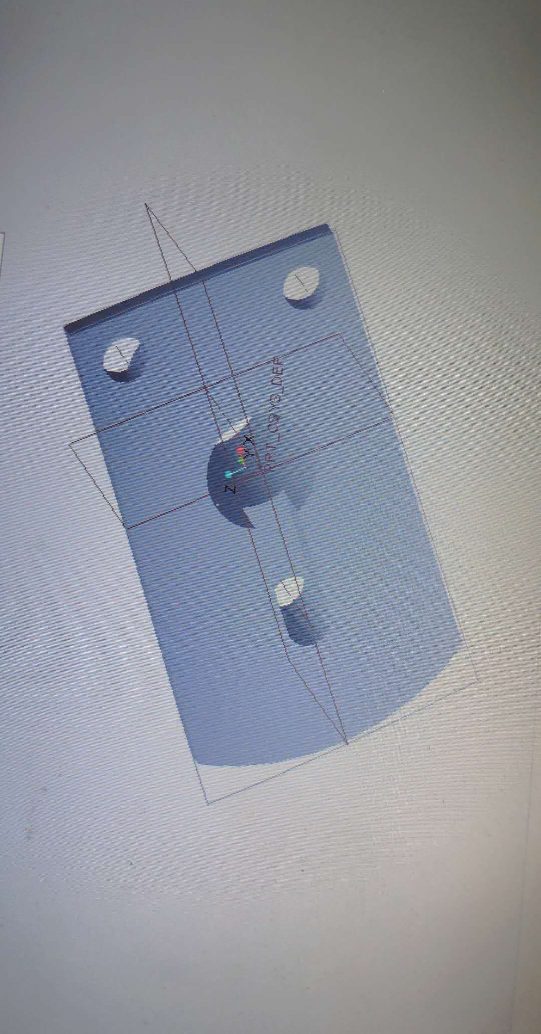

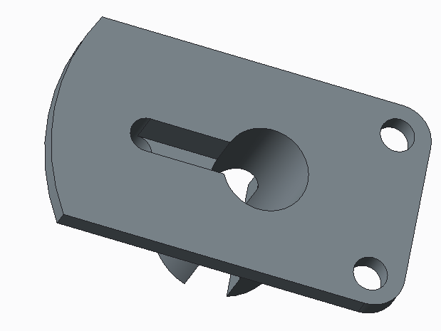

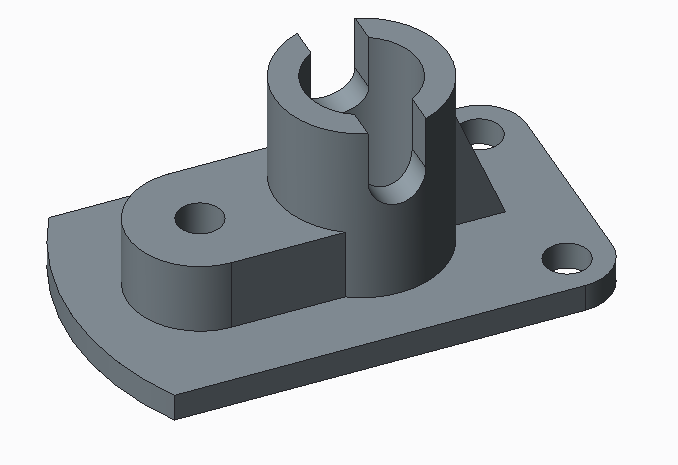

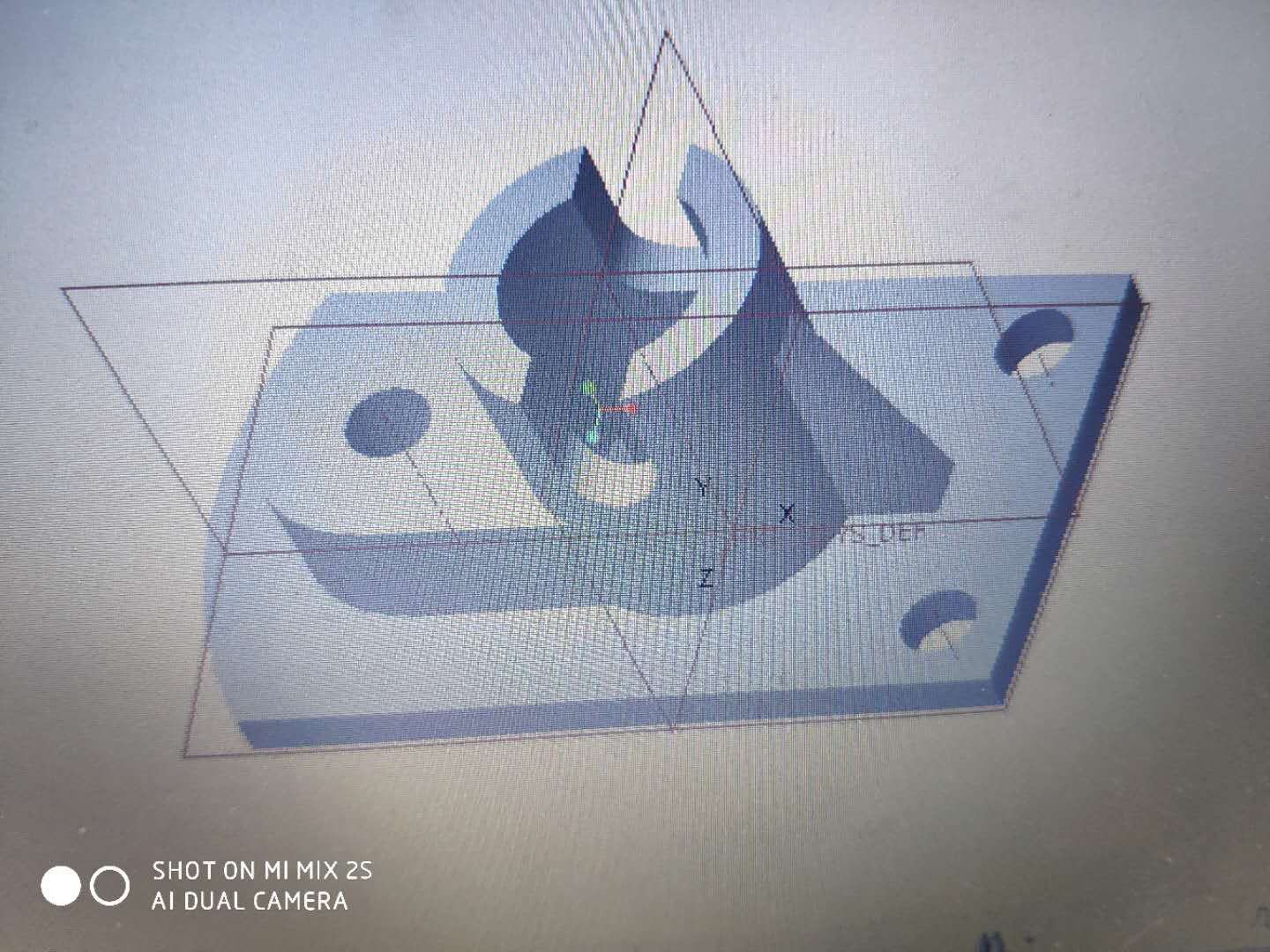

又卡壳了,这图左侧长啥样?CAD初学

仔细看,圆柱上的两条虚线不对称。

发表于 2020-4-22 10:40:35 | 显示全部楼层
给你两张三维图片

发表于 2020-4-22 22:18:32 | 显示全部楼层
主视图应该做成剖视比较直观,,把追踪线画出来就知道虚线在哪个位置了
发表于 2020-4-22 22:47:50 | 显示全部楼层
有虚线,实体数模造出来在左侧投影,
