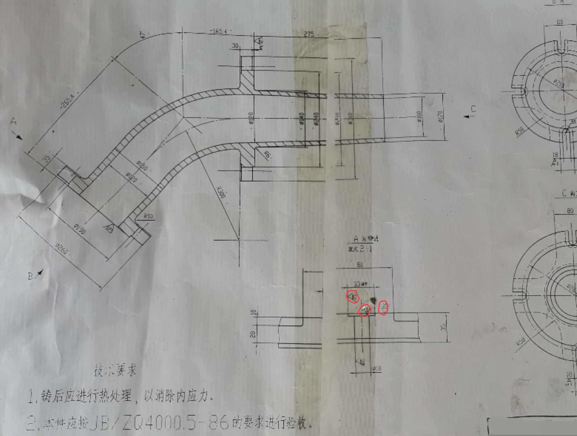

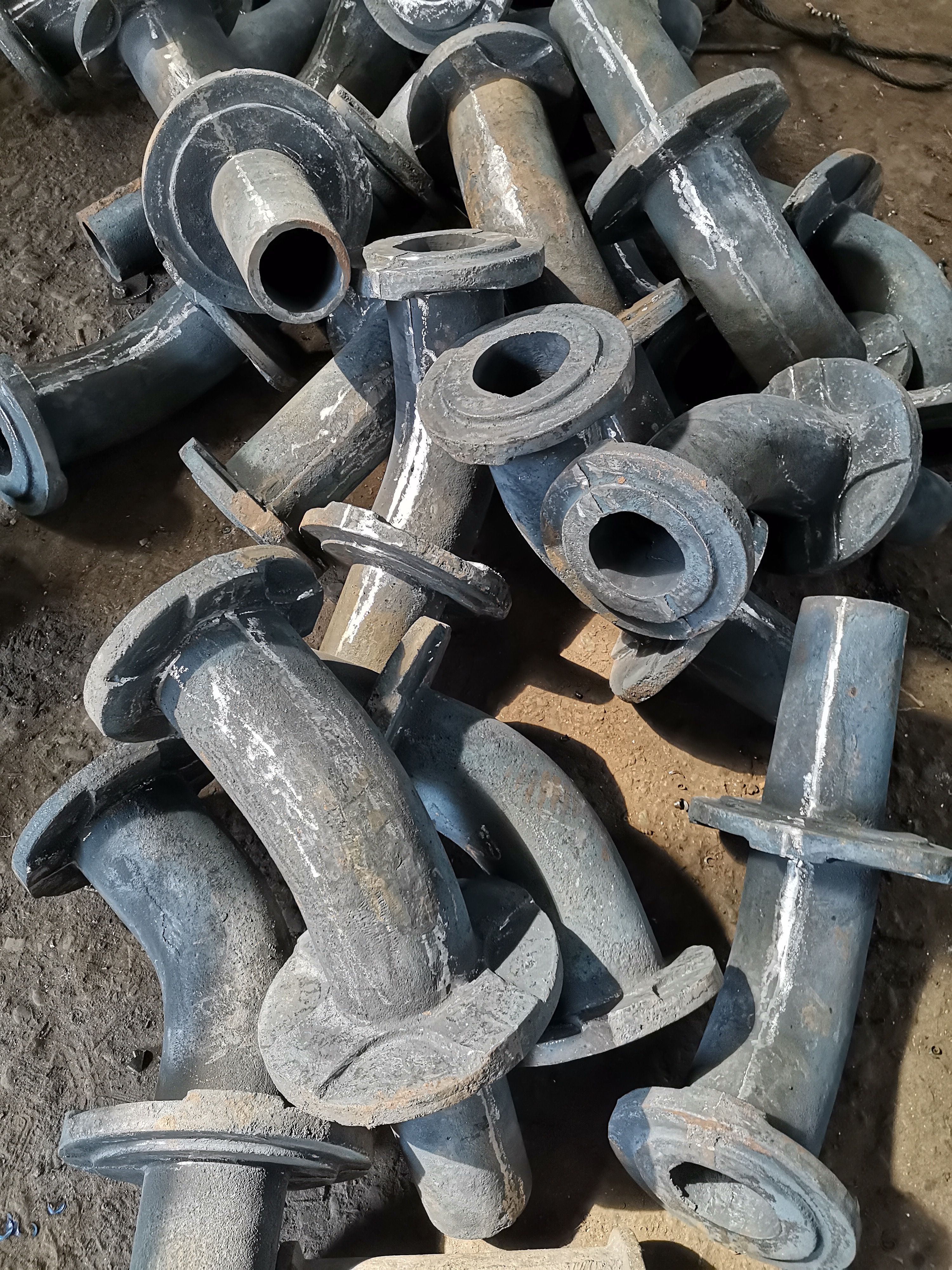

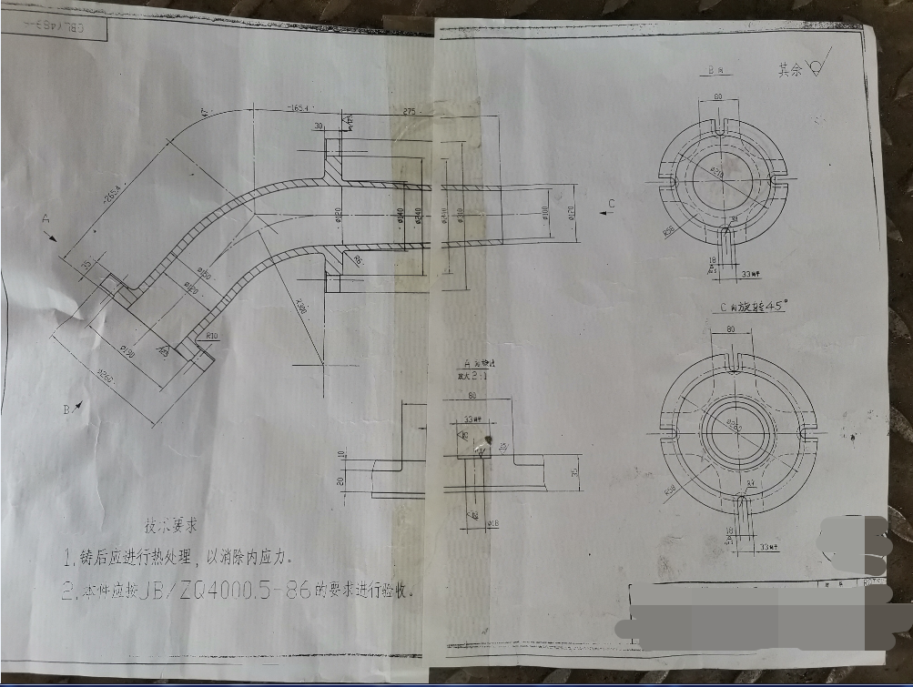

疫情期间没活干着急,好不容易接了批活,加工一件80大家瞅瞅图纸吧。
9 I$ h' V' G& Q* ]. t, l; H$ L0 h0 x干小机加工的,没有可靠的大厂和稳固的关系顶着真的要完了。 搜狗截图20200421221411.png 4 T# I9 r9 E, P4 k( p1 V

发表于 2020-4-22 10:58:34 | 显示全部楼层
这几处加工符号没看懂。底部为啥不要加工,而标注锪平?为啥不将整个面加工?
锪平也是要加工的,只是没有尺寸要求表面见光就行。。。。  发表于 2020-5-1 07:17
就放个螺母的面  发表于 2020-4-22 14:06
