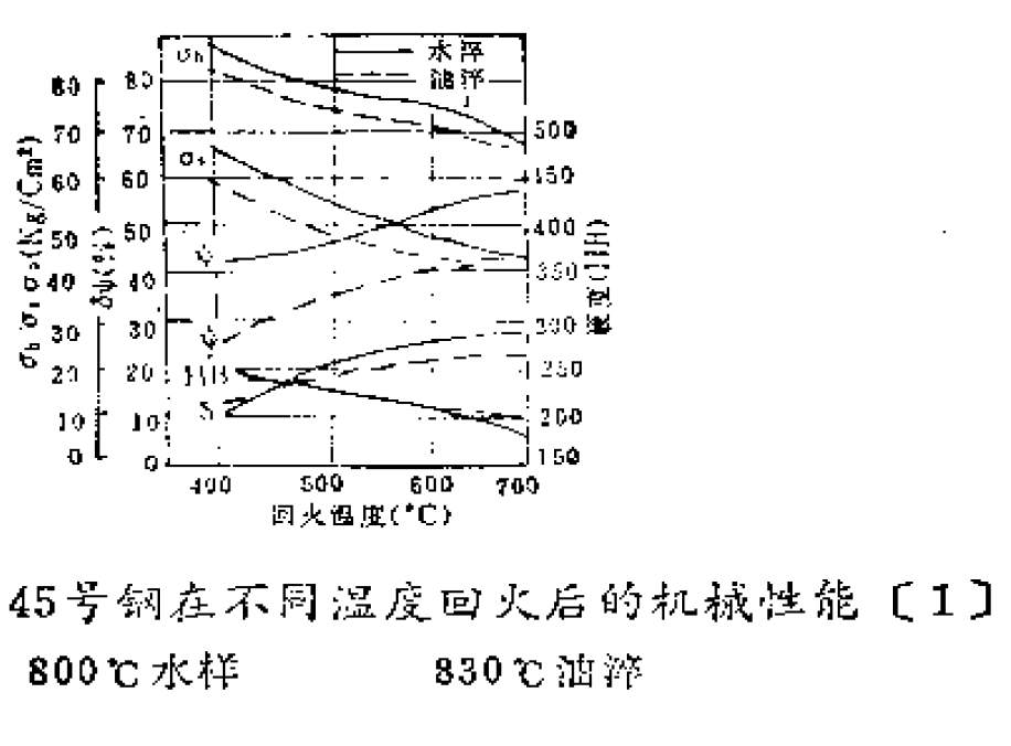

今天头一次看到有个45号钢的热处理要求1080±100mpa,给的抗拉强度要求。网上说相当于280的硬度。我有些好奇,想求教一下,这个这么写的原因,及区别在哪里?

发表于 2020-4-21 15:14:38 | 显示全部楼层
抗拉强度要求,会制作材料试棒,进行抗拉试验,跟单纯的表面硬度没有关系。即使要跟硬度关联,也是关联到多个点的几条硬度曲线:
比如横截面中心到边缘的硬度变化曲线,纵截面沿轴心方向的硬度变化曲线……而不会是某一个具体的硬度值。

发表于 2020-4-21 17:10:56 | 显示全部楼层
热处理手册上的图,800MPa我觉得是合理使用范围。你客户1080是不是不太合适啊? 有没热处理的大神门出来解释下?或许确实能到1080.但是 45 我没见过 硬度标 290以上的,求个搞热处理的科普下,谢谢!
德标上显示 硬度306 的是抗拉 1086 ,但这说的是碳钢,不能确定是45。求科普
