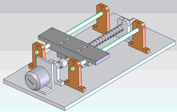

像这种螺旋传动要计算那些参数,麻烦按计算顺序列出来

螺杆所受的扭矩T=F·tan(螺纹升角+当量摩擦角)·d/2
其中,螺纹升角=arctan(nP/3.14·d) ;n为转速,P为导程
d为螺纹中径
当量摩擦角=arctan fv 。
