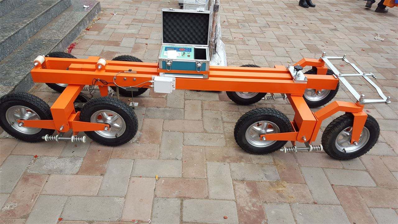

机制专业,荒废了两个月,最近才开始搞毕设,题目是要求设计一种路面施工平整度自动检测装置。查了相关的一些论文,我是打算设计成类似八轮仪但是是由激光传感器测距的那种,但是实际开始后不知道该从哪里下手,参数尺寸计算,强度校核没有头绪。。因为这个装置是设定放置在摊铺机后牵引行走,测量过程就只是传感器采集数据,我想了半天这个装置除了几个轮子并没有其他的传动机构,所以应该怎么设计计算呢?求求大手子们救救孩子!

架子承重,轮子承重,牵引拉力,稳定性
发表于 2020-4-20 19:41:37 | 显示全部楼层
也就剩下2个月毕业了吧。这需要做出实物吗?还是简单算一算了事?

不用做实物,,就是交计算说明书和图纸

感谢!那这些轮子架子承受的也就是装置的自重,这自重就是先自己估计设定吗。。包括牵引力也是,,任务书里给的参数就是机架长度、测量需求和牵引速度。

轮轴寿命啊,摊铺机后面也算是高温了,轮胎强度、寿命啊,随便编一堆出来。
发表于 2020-4-20 22:01:50 | 显示全部楼层
结构先画出来,然后根据受力来定义尺寸。另外,有可能还需要考虑震动的工况吧。

“放置在摊铺机后牵引行走”,是不是就不需要动力了?

是的。。

根据仪器的重量计算架子的受力,确定架子材料和重量,拉力要根据摩擦力确定
