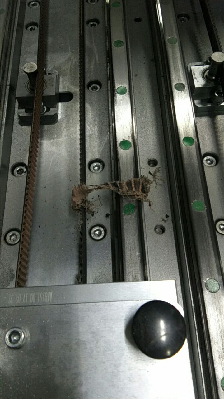

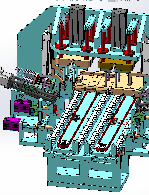

目前的同步带传动   行程600MM   大家有没有好的传动方式

为什么要换传动方式呢?同步带比较经济。
 楼主| 发表于 2020-4-20 13:21:35 | 显示全部楼层
钓鱼翁 发表于 2020-4-20 13:07
为什么要换传动方式呢?同步带比较经济。
同步带容易损坏

如果精度要求不高,可以考虑用齿条,精度要求高可以用涡轮蜗杆,丝杠。
 楼主| 发表于 2020-4-20 13:49:35 | 显示全部楼层
设备节拍短 小于6.5S   有三个位置   放料 检测 下料
感觉滚珠丝杠的磨损也挺严重
