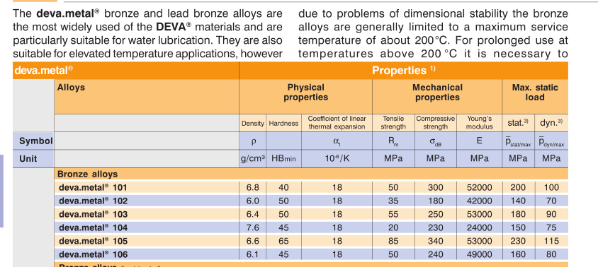

德标 deva metal 101,对应国标什么材质的,或者是可替换的也OK,在线等,挺急的!

百度的材料说明,自己比对一下机械强度参数吧,而且有提到这是自润滑材料注意一下就是了。

貌似它是指一种自润滑轴承,并不是特指某种材料,实际上这种东西应该没有通用的材料来代替,据说它是含有石墨,MoS2,并且具有特殊的金相结构,101是青铜合金,如果想找替代的,直接根据尺寸、配合轴材料、转速、负载等选择国产的含油轴承可能比较现实
某个代理网站内容”deva.metal® 是一种使用先进粉末冶金技术制造而成的自润滑轴承材料。它经过彻底压实,因此不同于相对脆弱的油润滑铜质材料。“

官方介绍所有的  deva.metal  合金都具有一种共同的金相微观结构,那就是固体润滑剂均匀弥散于金属基体内。金属基体的性能决定了材料一般的物理特性、机械特性、化学特性,也决定了用于专门用途的合金的最初选型。以下四种基体可供选择:铜基,铁基,镍基和不锈钢基体。这里的铜基英文是Bronze
