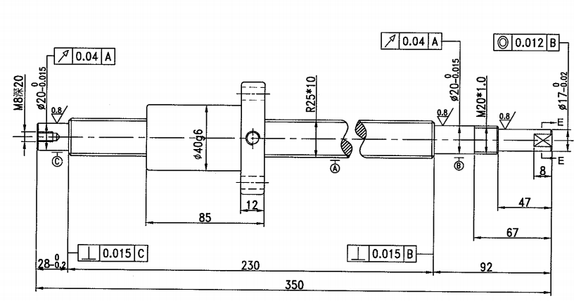

各位:这个是供应商回传的图纸。图纸中的总长350有必要标注出来吗,这样就形成一个闭环的尺寸链。大家从专业的角度帮解答下
发表于 2020-4-18 09:27:21 | 显示全部楼层
可能总长尺寸还是比较重要吧,影响装配。但是都没有公差,挺奇怪。 我一般不会标,要不标为参考尺寸。
发表于 2020-4-18 09:30:21 | 显示全部楼层
你这个尺寸都不全,应该是230标错位置了
发表于 2020-4-18 09:31:33 | 显示全部楼层
R25x10是啥意思哈
意思是上银R25系列滚珠丝杆,螺距是10,至于是上银还是THK忘记了  发表于 2020-4-18 21:12
理论上这个位置应该是丝杆的标记,但好像没见过这么标的……  发表于 2020-4-18 13:14
同问  发表于 2020-4-18 10:27
 楼主| 发表于 2020-4-18 09:34:43 | 显示全部楼层
没标公差的一般都是参考国标的
 楼主| 发表于 2020-4-18 09:37:10 | 显示全部楼层
那应该标哪里
发表于 2020-4-18 09:37:49 | 显示全部楼层
85的尺寸位置也没有
这看上去就是个滚珠丝杆的装配图,85是丝杆螺母,  发表于 2020-4-18 13:15
发表于 2020-4-18 09:38:53 | 显示全部楼层
这个意思是告诉你 备料时不用算来算去的了。采购要求我就是标注出来,说这样不必要浪费时间,一看就知道整体尺寸多大了
一般会标总长,这里就有重复标注了。可以把总长或者哪个尺寸打个括号  发表于 2020-4-21 16:39
发表于 2020-4-18 09:41:17 | 显示全部楼层
350的尺寸标了,采购、落料会比较方便,不标也没问题,可以算出来
发表于 2020-4-18 09:49:31 | 显示全部楼层
滚珠丝杠的图纸,螺母的位置不用标尺寸,230的尺寸只作为参考
