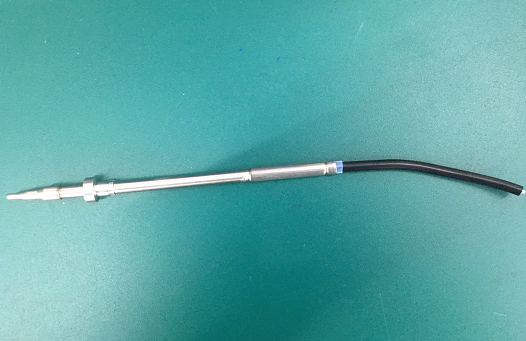

      简单介绍一下,这个一款传感器金色探头,红色圈圈部位需要滚环,材质为不锈钢。能做的请私信我,谢谢。
 楼主| 发表于 2020-4-16 17:26:34 | 显示全部楼层
产品图

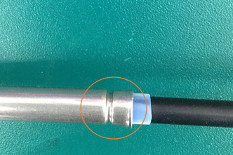

发表于 2020-4-16 19:26:23 | 显示全部楼层
没看到红色圈圈部分
发表于 2020-4-16 20:09:41 | 显示全部楼层
红色圈圈在哪里

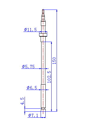

发表于 2020-4-16 20:39:55 | 显示全部楼层
有没有产品的图纸呢,只有图片全靠猜啦
 楼主| 发表于 2020-4-17 08:34:43 | 显示全部楼层
韩寒11 发表于 2020-4-16 19:26
没看到红色圈圈部分
你好,红色圈圈部分请查看。
红圈处
红圈处
 楼主| 发表于 2020-4-17 08:37:34 | 显示全部楼层
远祥 发表于 2020-4-16 20:39
有没有产品的图纸呢,只有图片全靠猜啦
你好,产品的图纸

发表于 2020-4-17 12:00:49 | 显示全部楼层
这个可以用冷滚压完成,但难度在产品槽比较深、直径比较小,不知道不锈钢管的壁厚是多少?
 楼主| 发表于 2020-4-17 14:12:39 | 显示全部楼层
你好,壁厚0.35mm,产品槽不是很深,外径6.5mm,滚完后槽直径5.4mm。
主要是产品夹紧定位有点难,您做过类似设备吗?
发表于 2020-4-17 14:23:50 | 显示全部楼层
主要是产品夹紧定位有点难,您做过 ...
0.35mm壁厚可以做,这个工艺太厚太薄都难搞,单边0.55mm深的槽也没有问题,之前做过φ7.9*0.3壁厚的304的。
