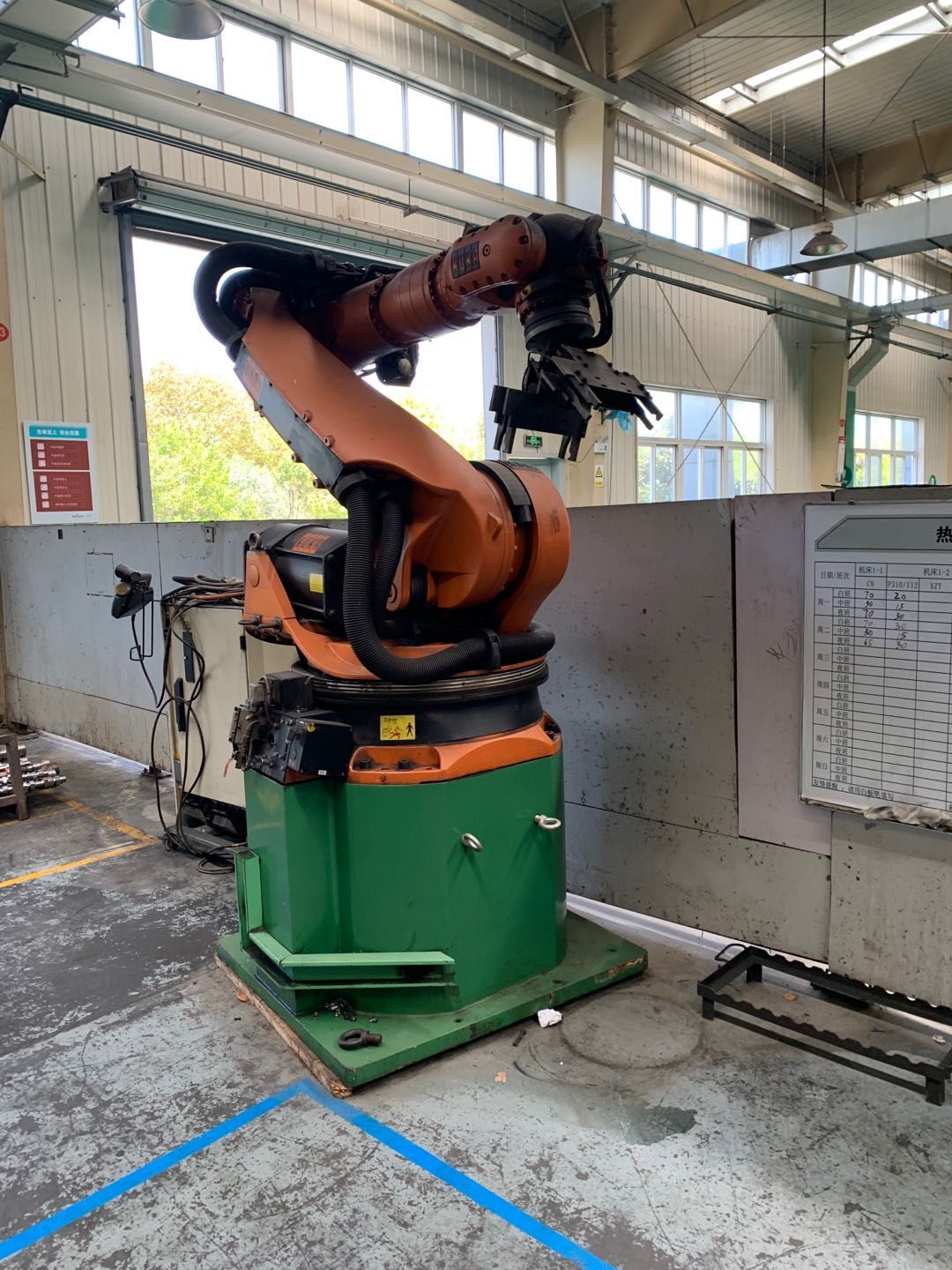

如图,这种夹爪用来夹汽车的凸轮轴,它是如何工作的?有现成的产品吗?
发表于 2020-4-16 09:44:36 | 显示全部楼层
机器人手爪都是根据不同产品需求自行设计的
谢谢您,之前没看过这种形状的,以为有成品卖  发表于 2020-4-16 10:32

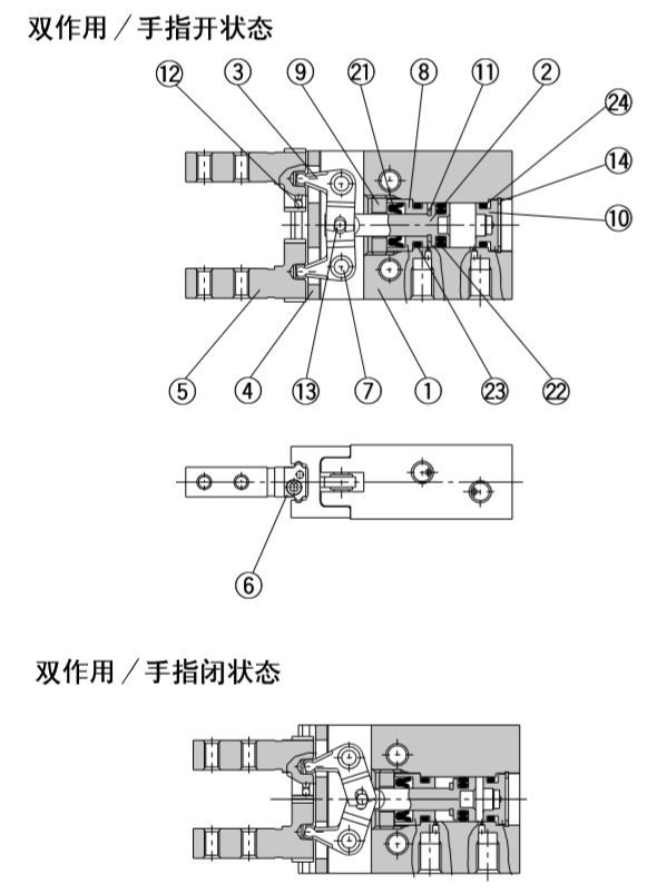

发表于 2020-4-16 10:08:24 | 显示全部楼层
这是气动的,此外还有液动和电动的,这个看具体的尺寸和功能需求了。
夹爪有很多种开合形式,我图片里的是平行开合的。此外还有支点开合的,回转开合的等等,还是那句话,看现场实际需要来选择。  发表于 2020-4-16 10:43
谢谢您的回答。 图上的手指是与板件相连的,如果是这种夹爪,它装在板中间无法工作呀  发表于 2020-4-16 10:39
