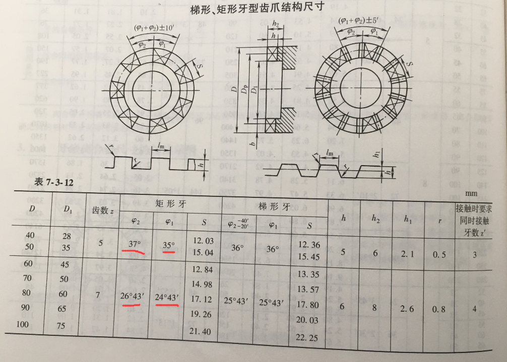

在手册上查到矩形牙离合器的牙形尺寸,看表格上牙跟牙对接中间是有大概2°的缝隙的。
这个缝隙起什么作用,一定要有吗?接合转速10-20转/分。
我理解的是,这个缝隙是为了让离合器更好的接合,但是公司的老员工之前的做法是没有这样的缝隙,只是间隙配合保证安装
会不会接合的时候因为没有足够的接合时间,活动离合器动作一半就跟固定离合器咬上了,只有半个齿咬住的状态?

应该是为了容易配合,会有一半连接的状态

应该手册是合理的,间隙配合,理论上各个齿不是面配合,同时加工难度也大

我也是觉得不留这个间隙的话,可能接合有问题,坚持留了缝,第一次测试还没发现什么问题。跟客户沟通好像有很多其实是静止接合,所以我们也没收到反馈说牙损坏。但是这样的话我在想静止状态,怎么对的准,并没有什么同步机构。
