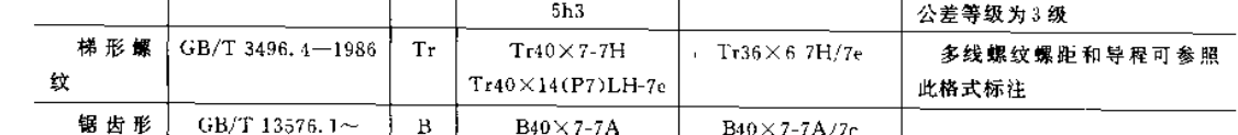

梯形丝杠标注
发表于 2020-4-15 17:02:39 | 显示全部楼层 |阅读模式
标注有不对的地方吗,给指点一下
发表于 2020-4-15 19:56:23 | 显示全部楼层
技术要求没有,还有材质呢?

1、棱角没有倒钝;
2、轴台阶根部没有圆角标注;
3、键槽剖面图中轴的直径不必再标注了;
4、T型螺纹用引线引出来表示Tr大径x螺距-右旋-精度等级即可,不必把T型螺纹的牙型角的图画出来。除非你要特殊要求才这样做。
其他没仔细看。其他社友再补充。
发表于 2020-4-15 22:32:14 | 显示全部楼层
补充:键槽缺尺寸,牙底跟轴一样大,基准有问题,尺寸不规范
发表于 2020-4-16 08:54:28 | 显示全部楼层
键槽没有定位尺寸
发表于 2020-4-16 09:21:40 | 显示全部楼层
螺纹放大图,没有直径符号吧
发表于 2020-4-17 14:39:43 | 显示全部楼层
有好多定位尺寸都没有
发表于 2020-4-17 14:46:29 | 显示全部楼层
与C基准的键槽是什么意思啊!
 楼主| 发表于 2020-4-21 13:31:27 | 显示全部楼层
晓昀 发表于 2020-4-15 20:44
1、棱角没有倒钝;
2、轴台阶根部没有圆角标注;
3、键槽剖面图中轴的直径不必再标注了;
感谢,已经更改
