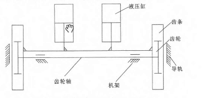

发表于 2020-4-14 23:24:53 | 显示全部楼层 |阅读模式
网上搜索有同步齿条。但是没有找到图片,不知道张什么样?

发表于 2020-4-15 09:45:19 | 显示全部楼层
一个齿轮,两根齿条传动,机械同步。
终于有个说重点了  发表于 2020-4-15 20:04

发表于 2020-4-15 23:30:07 | 显示全部楼层
常用的有两种,一种是纯机械式的分流节流阀,可以根据负载做一定的平衡,但不够精准;另一种是电控分流阀配合位移传感器,实时比较两个液压缸的行程来实现闭环控制
