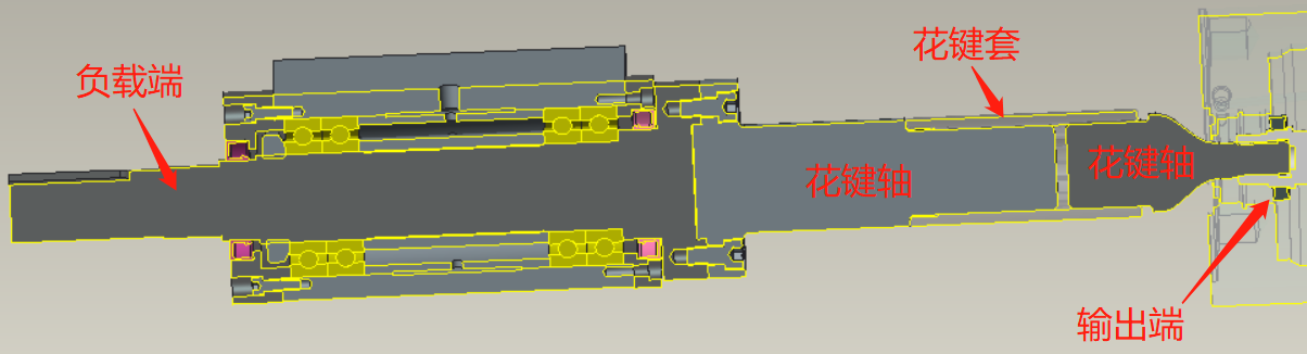

马达输出端为外花键,然后用花键套套在马达输出外花键上,花键套另一端连了一根花键轴,这根花键轴末端靠轴承支撑。
请教下大神,我该如何校核花键轴的强度呢?或者把这根花键轴当成什么类型来校核强度呢?书上的例题只是校核一根轴挑在两端轴承上的情况。
发表于 2020-4-14 23:10:11 | 显示全部楼层
这结构咋感觉不对呢,这轴也待不住啊
 楼主| 发表于 2020-4-15 06:51:42 | 显示全部楼层
魍者归来 发表于 2020-4-14 23:10
这结构咋感觉不对呢,这轴也待不住啊
花键套类似一个连轴器,将马达输出端外花键与负载端花键轴连接在一起
发表于 2020-4-15 08:30:37 | 显示全部楼层
花键当联轴器是没问题的,重型设备上这样的用法很普遍,问题是只有一端有轴承,怎么保证传动时同轴?花键一端的轴是会甩的
 楼主| 发表于 2020-4-15 10:16:26 | 显示全部楼层
魍者归来 发表于 2020-4-15 08:30
花键当联轴器是没问题的,重型设备上这样的用法很普遍,问题是只有一端有轴承,怎么保证传动时同轴?花键 ...
因为使用需求,结构如附件
发表于 2020-4-15 13:19:23 | 显示全部楼层
查手册该材料的许用应力,根据载荷端的扭矩/截面积计算截面应力,两者比较,(仅供参考)这个图更应该校核的是花键套吧
发表于 2020-4-15 19:56:38 | 显示全部楼层
《机械设计》第九版,第十五章,P369左右的内容。
