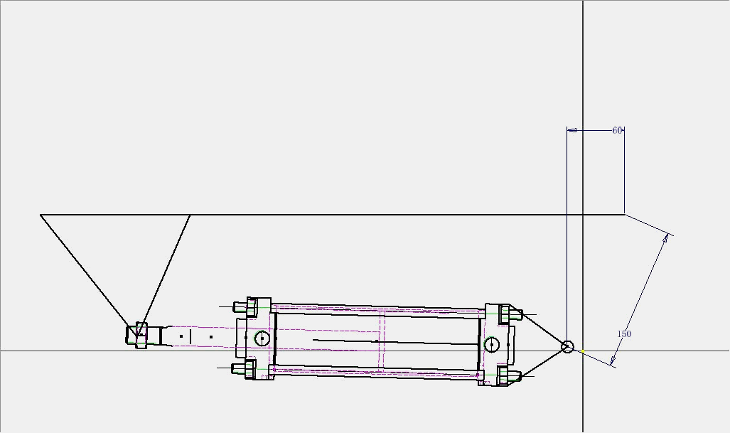

怎么根据气缸运动距离计算直线角度
补充内容 (2020-4-16 08:43):
余弦定理c2=a2+b2-2abCOS C

它的行程应该是高度吧!三角函数算算呗

气缸运动距离与直线移动角度中间存在公式吗

楼主意思是计算两个工作状态下的油缸中心线之间的夹角?
发表于 2020-4-14 18:26:16 | 显示全部楼层
角度要看你推杆前端的装置是怎么个设计的啊!你把气缸放地上,后面的用轴销固定,通气看看气缸会抬起来吗?
你这问题能考虑啥?
发表于 2020-4-14 18:34:54 | 显示全部楼层
当气缸跟随连杆运动时,气缸活塞杆伸出长度怎么变化?气缸运动轨迹好像不是平面轨迹。

如果楼主用软件的运动仿真来模拟,角度曲线图不难找出。
发表于 2020-4-15 23:03:43 | 显示全部楼层
这不就是简单的三角函数吗,你把几个关键尺寸列出来,我直接给你列出气缸伸出长度与气缸仰角的关系式
