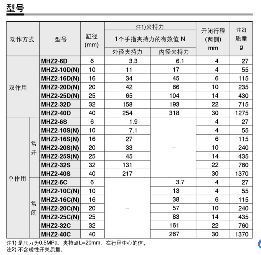

大佬么,SMC的25内径的手指气缸大概多重啊,选直线滑台要用(上面还安装有其他装置)

25内径的气爪可不止一种,MHZ2、MHZL2、MHZJ2、MHQJ2、MHC2、MHY2、MHW2、MRHQ……
所以楼主想问的是哪个?

所以楼主想问的是哪 ...
MHZ2

有数模的话,直接附加铝合金材质密度,一键称重很方便。
