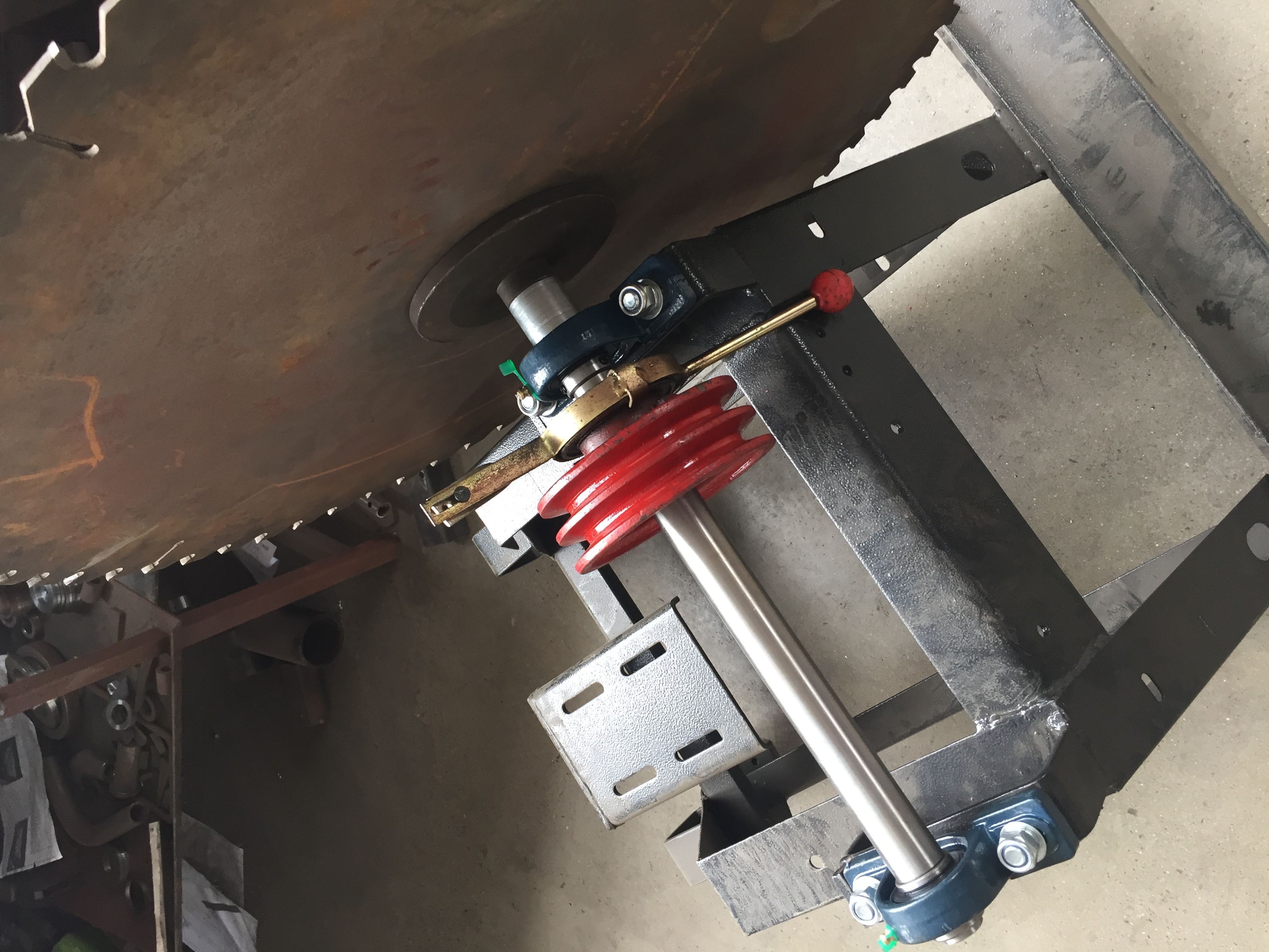

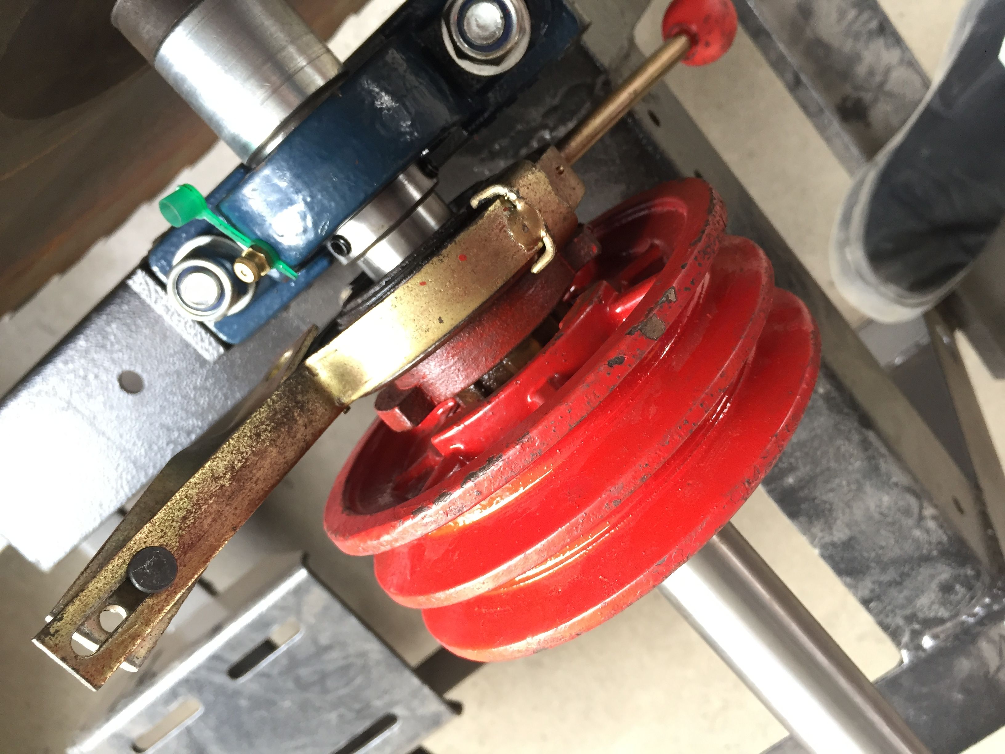

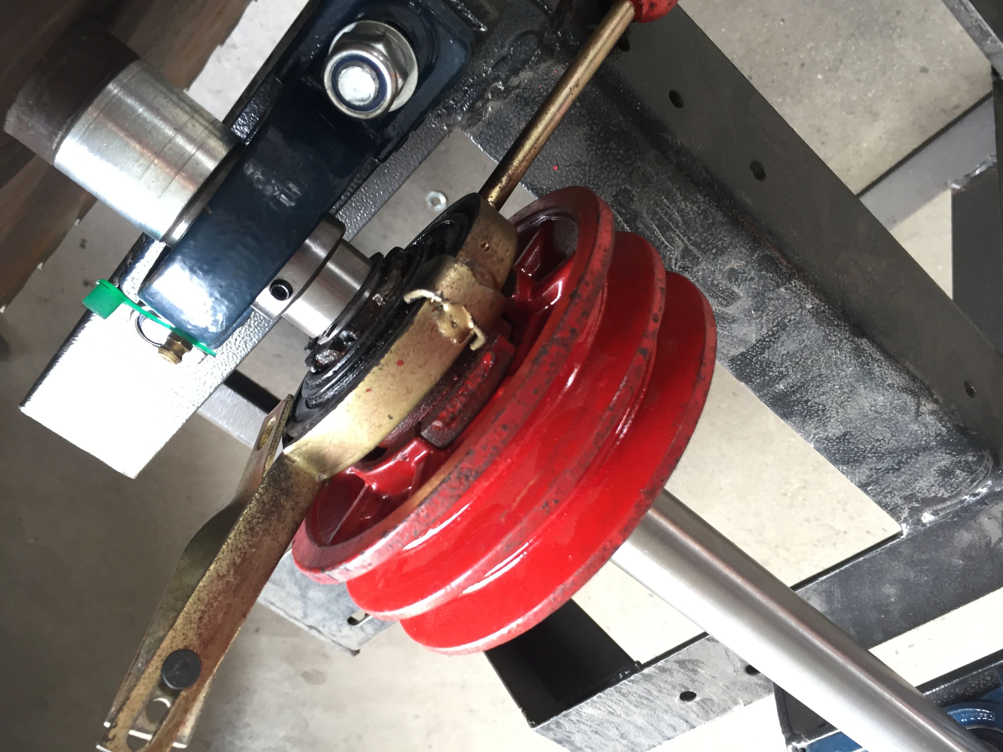

小弟之前发过一帖,询问如图中的PTO锯床上如何加装急停装置,最好是纯机械实现。现在实物组装完了,我找了个手动离合器加了上去,现在离合也就是中断动力的目的实现了,但是动力中断后,锯片由于有惯性会继续转动,请各位看下,有没有办法在这个基础上通过一定改进实现中断动力的同时还能让锯片也能快速停下(锯片直径700MM,重量约9KG,锯片转速1440RPM)。在此谢过

像卷扬机一样弄个刹车
发表于 2020-4-14 13:18:43 | 显示全部楼层
车床上一般用的是反接制动。
发表于 2020-4-14 13:58:05 | 显示全部楼层
气动鼓刹挺适合你这个
发表于 2020-4-14 14:42:35 | 显示全部楼层
碟刹也可以吧...   但是估计急停,你那小机架要受不了吧
发表于 2020-4-14 16:47:44 | 显示全部楼层
普车上有刹车,直接用脚一踩就,2S内就停,可以借鉴这个
