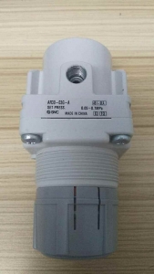

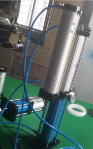

开发一台压力组装设备,选用增压缸;
此缸输出力3T,在设计阶段已经考虑到使减压阀来调节增压缸输出力值的大小;
但选用的这款减压阀却无法实现降低增压缸输出力的效果,问了供应商,原来我选用的这款减压阀没有逆流的功能;

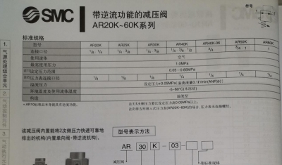

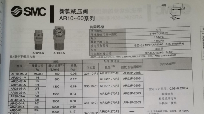

SMC的减压阀AR10-60系列
AR10K-60K系列的才带逆流功能;后续大家选用时要注意,增压缸一定要配带逆流功能的减压阀,否则要多花一个买减压阀的钱!
    那为啥减压阀还会有方向之分(这是我万万没想到的),原来:当气动正向流动时,气体经过节流阀,进行节流;当反方向流动时,单向阀打开,不进行节流,由此控制了内部气体的流向。

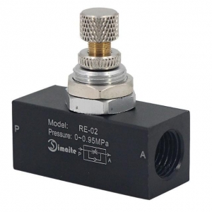

    这里衍生出一个问题:咱们气缸用的节流阀有没有降低气缸输出力的效果?
低配版调速接头
高配版
   答案是否定的;节流阀是控制流量,理论上节流阀没有能量损失,不会导致压力降低,不会对气缸输出力造成影响。

逆流功能是具有单向节流的功能吗?
 楼主| 发表于 2020-4-13 06:25:16 | 显示全部楼层
|晓昀发表于 04-12 22:31逆流功能是具有单向节流的功能吗?<br>
带逆流是具有双向流动的效果。

前辈,你好。最近出厂了一台小设备,上面也带了增压缸,买的杂牌,供应商说里面的液压油需要500000次工作或者半年多一点,需要更换一次液压油,说是会影响使用寿命(供应商的说法,第一次用也没想起来多问,我一直想不通:难道长时间的运行里面的液压油会发生什么变化),可是加工中心上用的打刀缸也是增压缸,保养机床也没听说每次都需要更换液压油。
