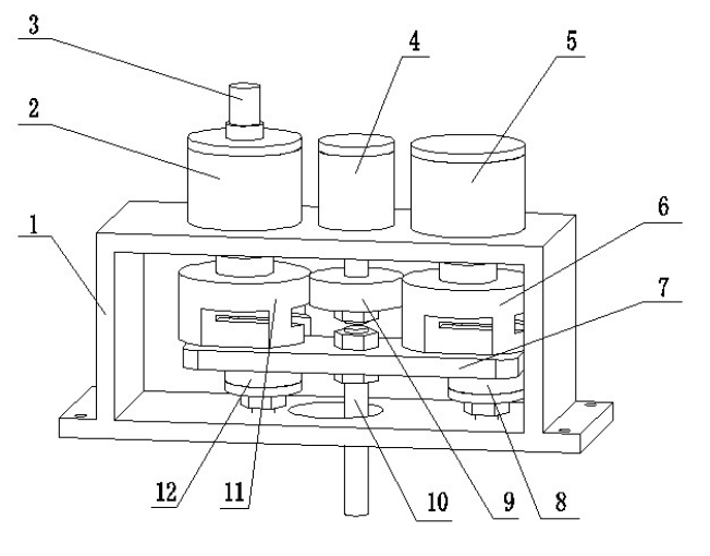

小弟现在正在做毕业设计,要做一种大幅度、高速度平动机构,导师已经给了一份专利说明书和工作原理图,按理说比着葫芦画瓢即可,奈何小弟才疏学浅,在许多具体结构方面有很大的困惑,在此向各位前辈请教如下问题,还望各位前辈指点一二,谢谢了!
Q1:立式轴系的轴承该如何布置?
Q2: 滑块部件的具体结构(最好可以简单画一下~)
附机构工作原理图,整体结构图,文字说明如下:
工作原理图
工作原理图
                        工作原理图
整体结构图
整体结构图
如图所示,包括由输入轴3、主动齿轮11)、过齿轮9、从动齿轮6组成的传动系统,输入轴3与调速电机相连,调速电机通过输入轴驱动主动齿轮11,主动齿轮11将力矩传递给过渡齿轮9,再由过渡齿轮9传递给从动齿轮6。主动齿轮11和从动齿轮6结构相同,运动相同;调节滑块8)(12和辅助平板7、输出轴10组成的偏心可调运动系统,两个调节滑块8)(12分别放置于主动齿轮(11)和从动齿轮6的卡槽里,辅助平板7和两个调节滑块8)(12通过螺栓固定在一块,可同时调节偏心量,输出轴10固定在辅助平板7上。调节滑块8)(12、辅助平板7和输出轴10在齿轮6)(9)(11的带动下作偏心旋转运动,即平动。电铸阴极与输出轴10连接,即可以做平动运动。

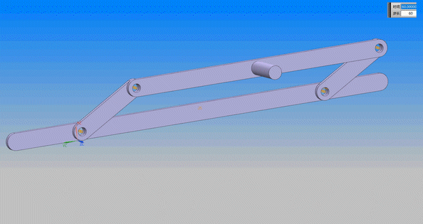

我个人的理解你这个机构的原理是这样的,通过调节连杆长度改变中心输出轴的转动
原理简化
原理简化
您的理解是对的,这个机构就是由平行四边形机构演化而来,其运转原理这块我基本没有什么问题,主要是在具体结构的实现方面没有好的思路。还是感谢您的回答!

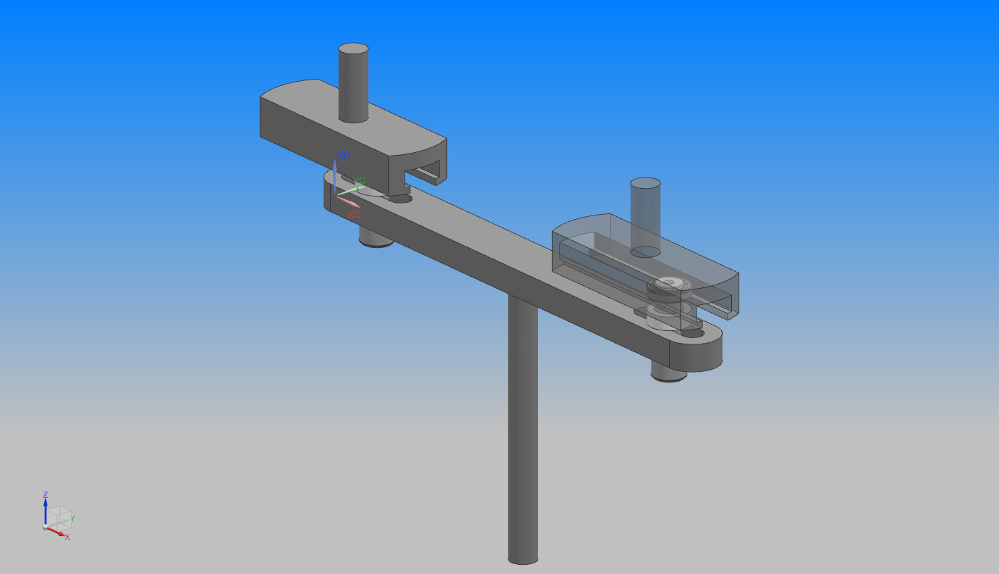

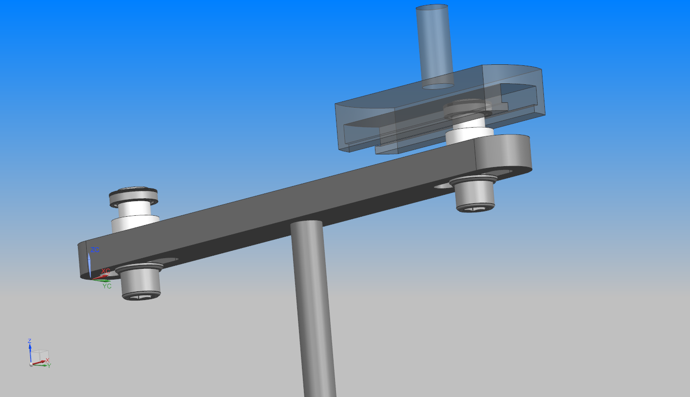

那其实很好办啊,挖槽就可以实现了,图片里的轴承外圈可以再铣两个平行面跟槽沿配合,使用的时候只要不要让输出轴的那个滑块和上面齿轮轴同心就没问题

那其实很好办啊,挖槽就可以实现了,图片里的轴承外圈可以再铣两个平行面跟槽沿配合,使用的时候只要不要 ...
明白了!您的解答对我帮助很大,感谢!

发表于 2020-4-14 17:03:06 | 显示全部楼层
ziyu666 发表于 2020-4-14 16:19
还有一个地方要请教您... 请问这个滑块该如何锁死呢?
那个滑块底下用的螺栓连接啊  我画的时候用的平垫,你要防松就用弹垫或者打螺栓的时候施加预紧力,或者有心一点,你自己根据力臂长度计算减速比,然后在滑槽周围再开竖槽,然后滑块底部凸出一部分加工一个卡止的结构,做成固定几个减速比的这样子还是用螺栓紧固,说的不太清楚,但意思就是那个意思,理解一下
