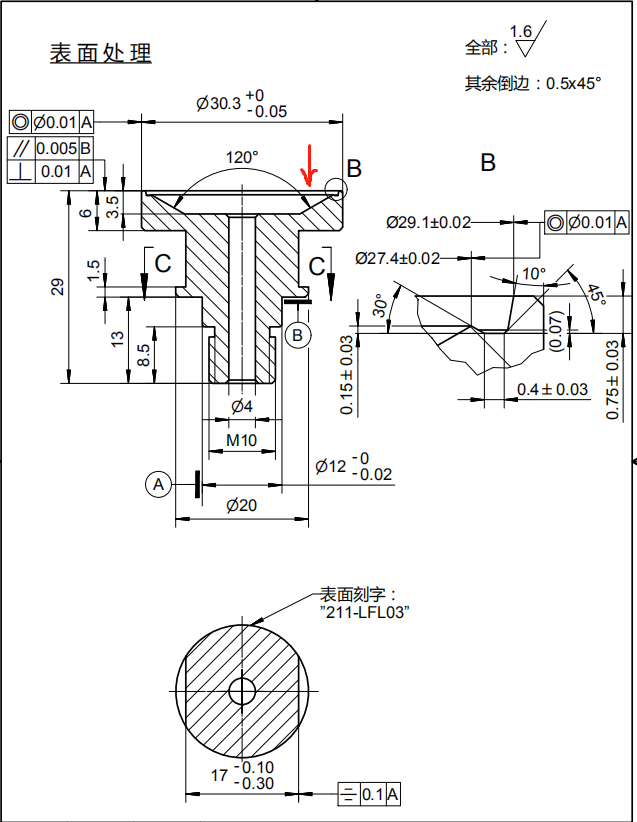

大家好,本人公司主要从事镜头的装配生产,产线上有一道热封工序,用于固定镜片和塑料件的相对位置,是比较重要的。工序上使用了很多热封头,因为导热的需要,选用的材料为H62黄铜。热封头尺寸大概在Ø20X40,端面加工要求较高。现在问题是每次热封完毕以后,热封头都要粘塑料件,有时候都会将塑料件直接拉拽起来,这对工人操作带来了一定的危险性并且影响了效率。我就想在该热封头端面电镀镀上一层铬,用来防粘。不知道这个材料行不行?有没有加工商能够实现?欢迎对这方面有经验的社友解答一下。谢谢~
 楼主| 发表于 2020-4-11 16:36:30 | 显示全部楼层
工件如下图所示,欢迎大家来探讨一下
发表于 2020-4-13 10:39:33 | 显示全部楼层
看看电熨斗和不粘锅的涂层(金属都粘料)
发表于 2020-4-13 10:45:15 | 显示全部楼层
热封机是用硅橡胶不粘料
发表于 2020-4-13 10:45:52 | 显示全部楼层
还有用玻璃纤维布的

谢谢社友提醒,主要是这个热封头端面加工要求很高,对涂层的厚薄均匀度有比较高的要求,不然镀上一层厚的再来加工又太硬

塑料件采用的工程塑料加玻璃纤维的,这个材料变不了,但是可能的话热封头的材料可以变,前提是加工性和导热性要好,再硬点就最好了。
