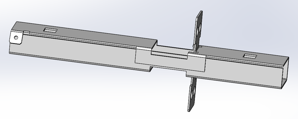

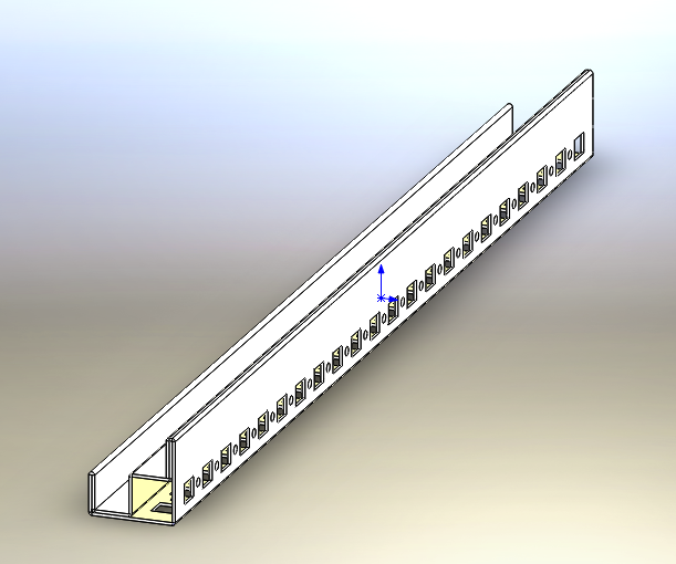

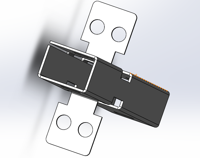

长度90,内尺寸7X10,0.5厚不锈钢。这样的钣金能做出来么,找过淘宝的厂家,说做不出来,所以来请教社区里的各位 0407-2.png 0407-1.png

做不出来

说吧,你打算花多少钱做这个。
发表于 2020-4-7 19:28:14 | 显示全部楼层
给钱可以做出来的,说做不出来的是没见过威图的13折的立柱怎么做的吗?没找到13折的图,找了个九折的,大家可以看看!

估计lz的图不是折一折,这么简单,你看看还有4个孔。
这应该是给钱,大量才有可能做的。

机床展看过一种折弯机,推折的,不是普通折弯机那种,可以做你这个。
发表于 2020-4-7 20:57:03 | 显示全部楼层
省钱就做台专机,方通有有个口,可以进刀。小广告,专机可以找我做
