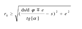

凸轮, 实现同样的位移规律 s=s φ 但其 基圆半径不同: 因此所设计此时对应的基圆半径即为最小基圆半径。
 楼主| 发表于 2020-4-8 09:36:28 | 显示全部楼层
就是像这样的公式我没太理解。ds  d& 怎么求。希望能具体点举例子说一下、而且利用诺模图是否所有凸轮机构都能用。但是网上找不到凸轮诺模图。不知道你们设计凸轮是否利用诺模图
