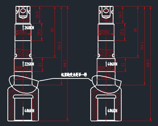

液压拉伸器中的拉伸轴力学计算问题,两段螺纹承受下螺纹M30的486KN的力,是分段加压和集中加压在断裂处受力一样?用材料力学计算提供下公式或计算经过。谢谢
请用材料力学计算,详细点,材料一样
请用材料力学计算,详细点,材料一样
发表于 2020-4-6 11:19:23 | 显示全部楼层
内力一样的,受力平衡,直接用截面法。
发表于 2020-4-6 17:41:28 | 显示全部楼层
你还没有明白应力的含义,应力其实在很多情况下可以理解为压强,上下两端的力不变,面积发生突变,压强就会变化,
发表于 2020-4-6 17:43:49 | 显示全部楼层
只要你所需要计算的那段轴直径相等,两端施加的力不变应力就不变
发表于 2020-4-6 20:38:56 | 显示全部楼层
一样。
发表于 2020-4-7 17:53:18 | 显示全部楼层
不好算哟,用软件CAE结构分析更直接更方便。
