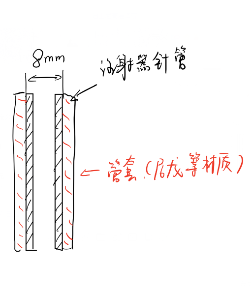

黑色剖面线是针管,平常用的1ml针管粗细,红色剖面线是管套,因为壁厚都比较小且壁面都光滑,有没有什么好的连接方法能让两圆筒连接在一起不会滑动。

管套孔径小一点会好的,至少是过盈配合

热缩管行不行啊?

韩寒11 发表于 2020-4-4 19:57
管套孔径小一点会好的,至少是过盈配合
针管的表面挺光滑的,单用过盈配合去连接在一起是不是不太够呀

麦哥123 发表于 2020-4-4 20:00
热缩管行不行啊?
前辈您的意思是用热缩管套在两个圆筒外层吗

塑料内侧带凸点,针管外侧带凸点,这样增加过盈量可以不?

发表于 2020-4-4 20:09:54 | 显示全部楼层
或者配合的地方带个阶梯槽?
可以考虑的!谢谢前辈!

扎带、卡箍

或者凹点加凸点。
