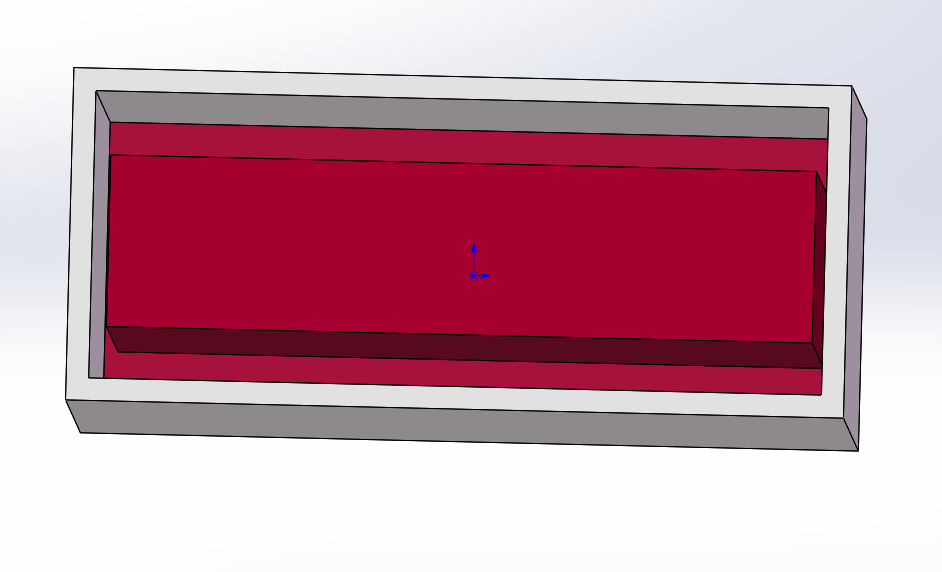

要设计一个机构,让一个设备从地坑里升起来,设备跟地坑中间基本没有空隙,设备重2T,请大侠帮忙给个思路,谢谢
类似这种结构

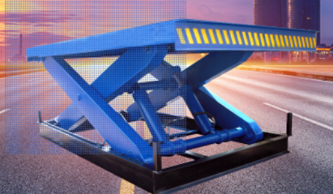

升降台,那种液压缸控制的。顺便说下,要让别人帮你最起码工况得说清楚。同为机械人,难道没被这种模棱两可的需求坑过吗?
发表于 2020-4-3 10:53:03 | 显示全部楼层
可以参考剪叉升降平台;单气缸或液压缸带导杆;

剪叉升降平台吧,修车店里那种

剪刀式机构

电动或者液压都可

直接买一套,汽修用4立柱升降机。我之前的设备都是这样搞的。省事还便宜。

谢谢!!工况就是:地坑内的设备下有轮子,需要行走,所以底部不好安装升降装置,两侧跟地坑壁基本贴合,没有地方安装,现场也不能安装行吊
