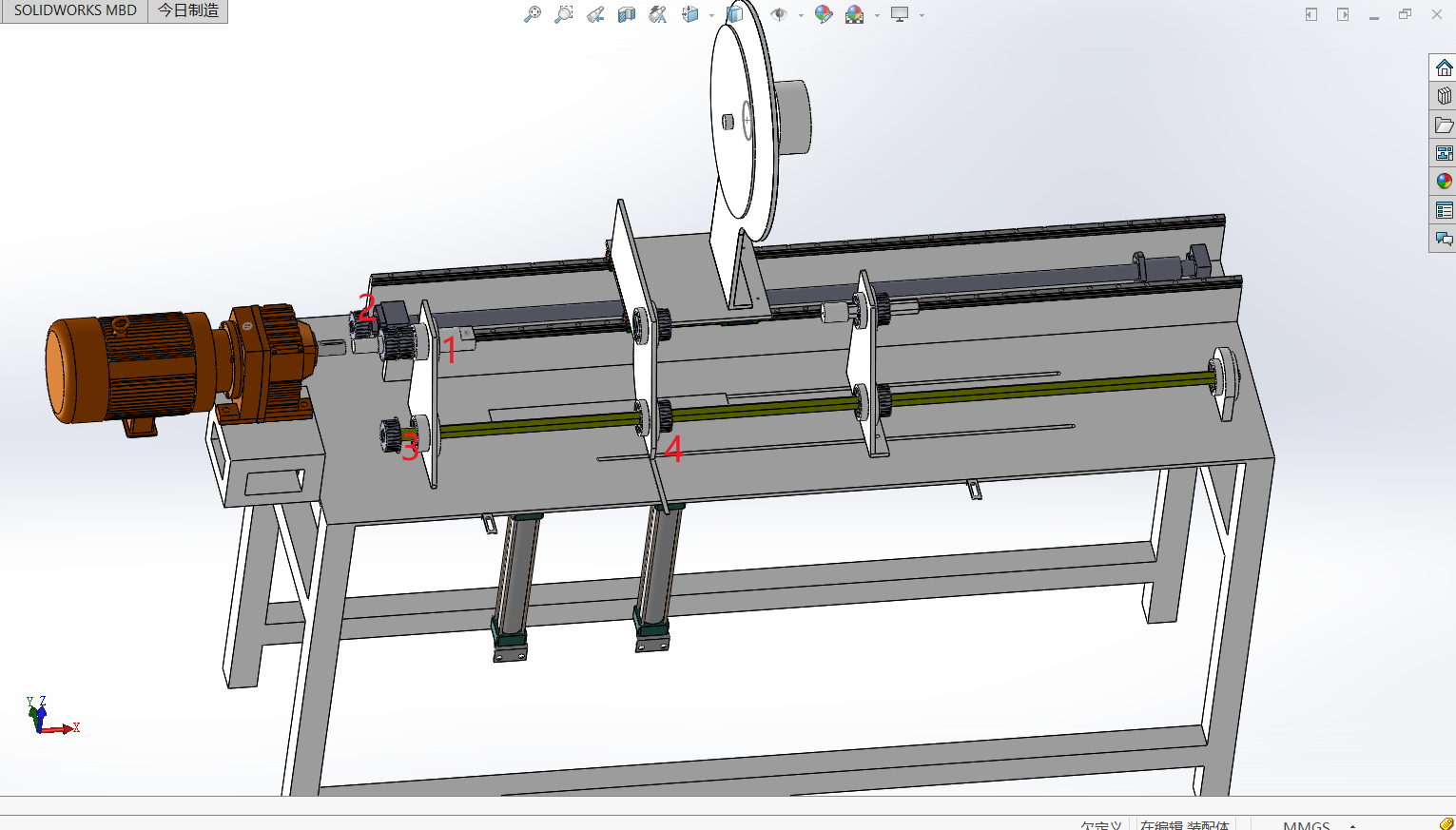

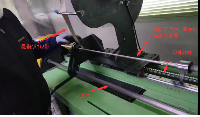

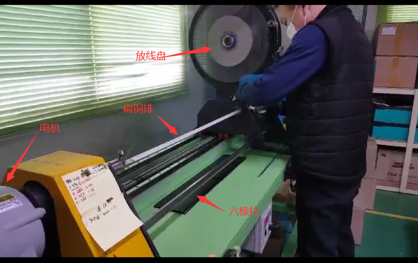

首先上视频截图,老板要求看视频仿制设备。
下面的图是我画的图。
电机启动后1轴转动带动2轴和3轴转动,其中2轴为滚珠丝杠,3轴为六方轴。

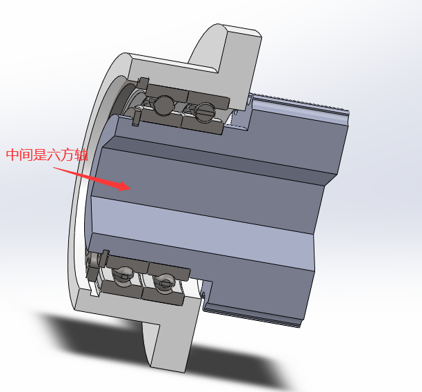

那么4轴处的皮带轮既随滚珠丝杠座直线运动,又要随2轴转动。这个位置的设计我是采用如下方法
因为视频电机侧有护罩,机构是看视频猜的,所以也不知道对不对怎么样才能让轴和带轮耐磨性提高呢,我看视频大体数了数,转速大约300r/min.
我们公司是做铜排产品的,一般只做小改造,整机做的很少。
有问题还请老师们指导指导。
补充内容 (2020-3-31 12:40):
上面有一处打错了,正确的应该是4位置处(也是我最后一张截图的位置)皮带轮既要随六方轴转动,又要被滚珠丝杆推动做直线运动,所以这个皮带轮内侧和六方轴是不是比较容易磨损。有没有更好的方案?

发表于 2020-3-31 16:35:11 | 显示全部楼层
为啥那个3轴需要转动
 楼主| 发表于 2020-3-31 16:56:12 | 显示全部楼层
|811359242发表于 03-31 16:35为啥那个3轴需要转动
因为铜排是软的,除了头尾固定外,中间还要托一下,中间要和头尾一起转动,不知道您是不是想问这个
发表于 2020-3-31 17:12:04 | 显示全部楼层
哦哦,懂了
发表于 2020-3-31 18:02:01 | 显示全部楼层
如果不太在意成本。把六方轴改成用成品的滚珠花键,会省很多事。

发表于 2020-3-31 22:15:35 | 显示全部楼层
第四个图片中轴承转速是多少?这两个轴承的润滑怎么考虑?
