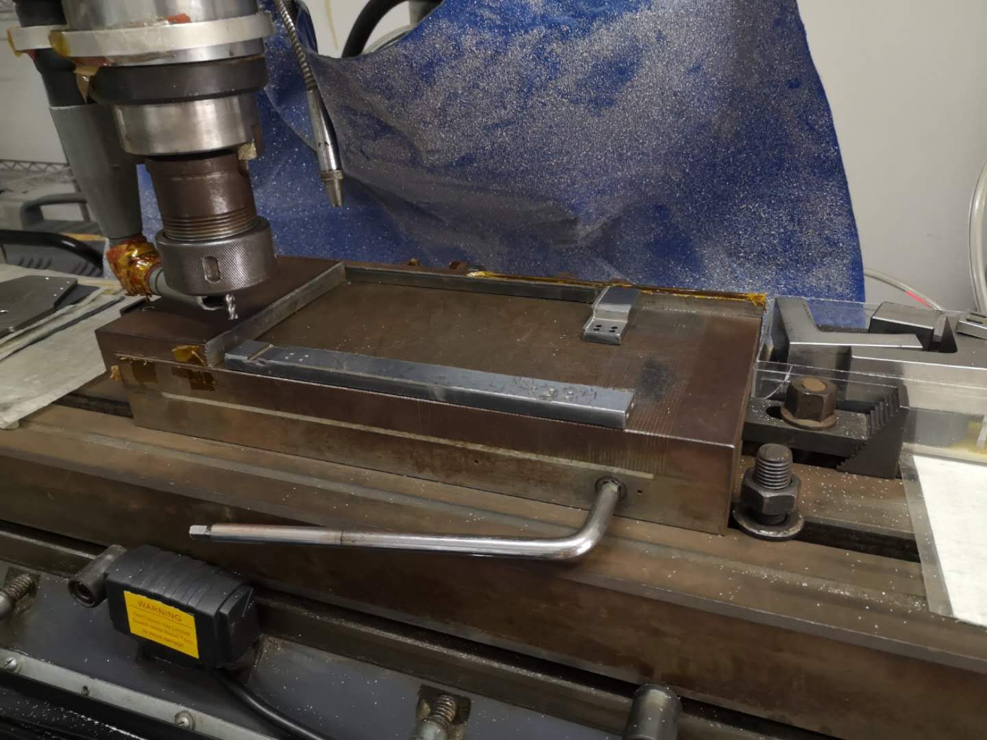

Hi 请教一下大家,
有人知道这种铣床磁力座的原理吗?

不知道是不是这种,千分表的磁力座是这种原理
发表于 2020-3-30 22:10:11 | 显示全部楼层
里面是一块块小磁铁,有两条可能是不锈钢的片片连着那个螺母,拆过这东西

可惜没有照片。。。如果有照片就好了。。这个东西不能消磁了,能弄吗?
发表于 2020-4-1 13:05:24 | 显示全部楼层
一楼正解,就是这种动作原理。
