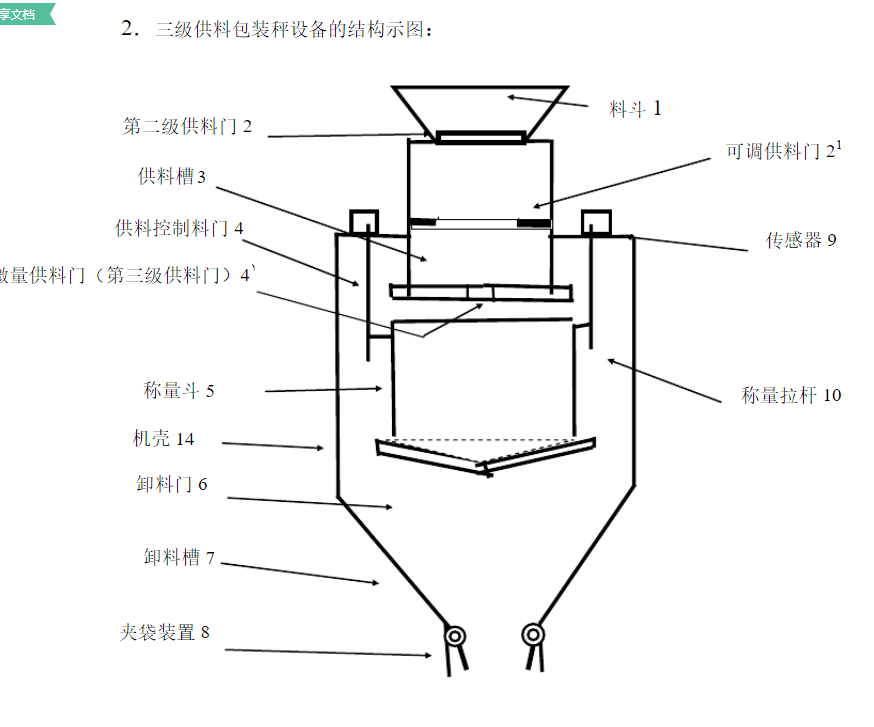

最近有个案子是螺杆料
原料:陶瓷粉。
容器:陶瓷材料。重量是3kg~4.5kg不等。 圆形的。
需要用螺杆输送机将粉料送入容器内。
但是不能用承重的方法,应为容器的重量无法保证,容器的重量 客户那边无法统一(没得商量)。
先请教各位,有没有通过电机带动螺杆转动圈数,来定量(不求很精密)输送的这种方式
出料的误差应该在,感觉在100~400克,用了应该和大概就不专业了。
示意图如下:

发表于 2020-3-30 16:20:07 | 显示全部楼层
参考一下包装秤

发表于 2020-3-30 17:21:05 | 显示全部楼层
你在出料与容器之间加个称量的工序,即加一个定量容器,料满了刮平,即是你需要的重量,再装入客户容器中?

发表于 2020-3-30 21:17:37 | 显示全部楼层
有现成的,你搜索下威埃姆螺旋输送机就有可以实现精称的不要过称
