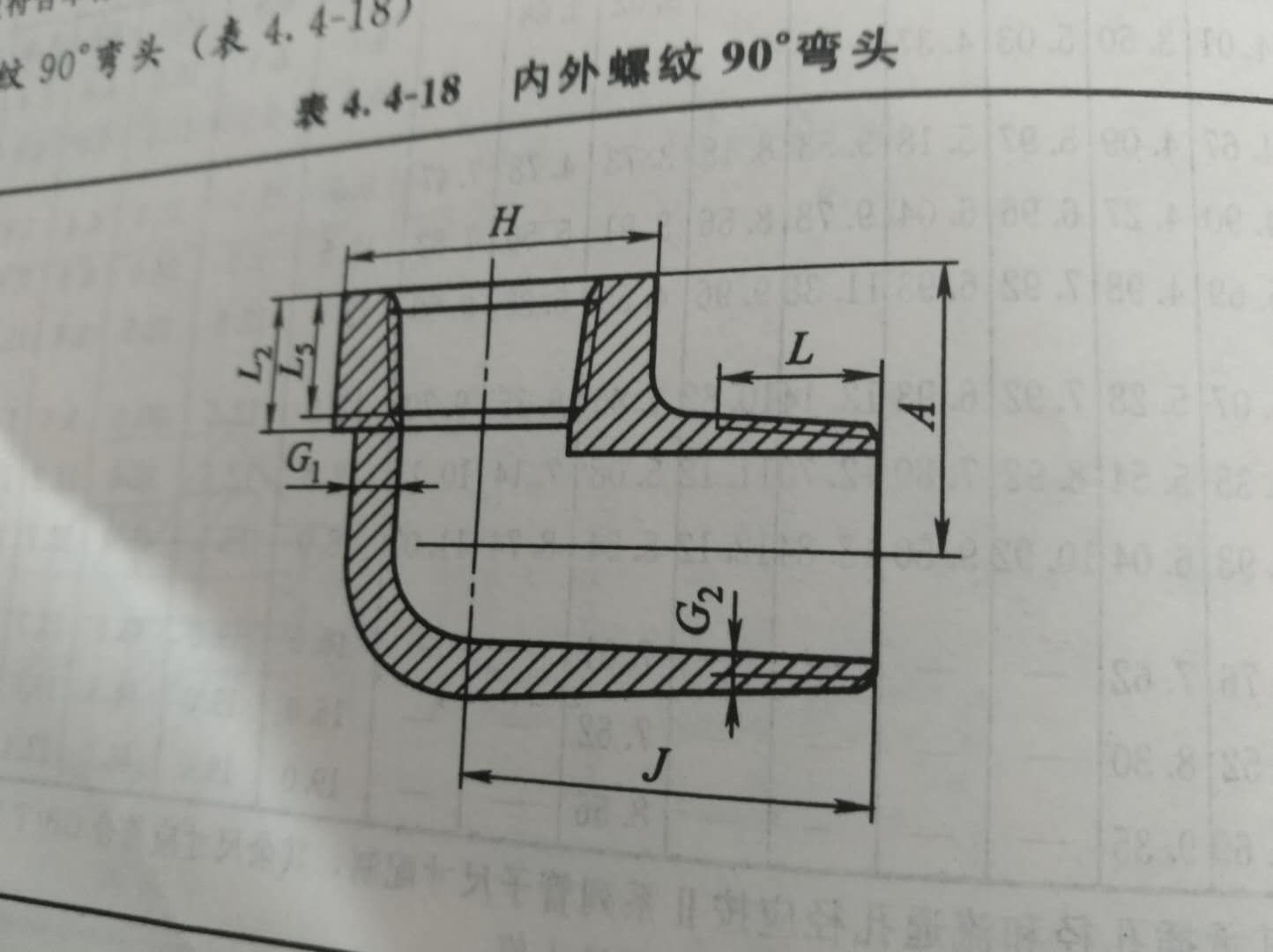

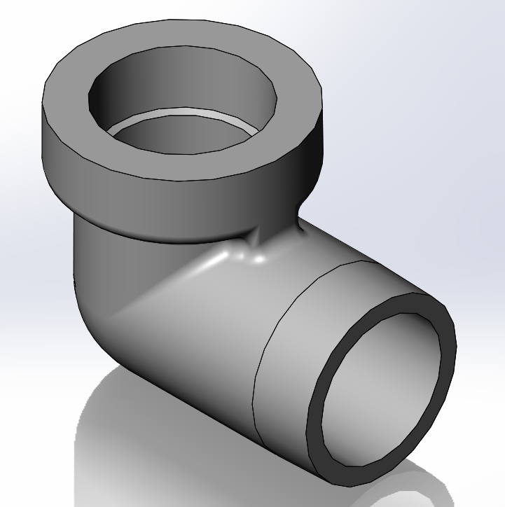

如图示这个内外螺纹的90°弯头如何建模?还真不好弄。
工程直径     螺纹代号   中心到内螺纹端面A    中心到外螺纹端面J    端部外径H    本体壁厚G1     本体壁厚G2    内螺纹有效长度L1    外螺纹长度L
50              NPT2         64                             84                           84                7.14                 7.64            19.2                        22
注:G2为加工螺纹前的壁厚。

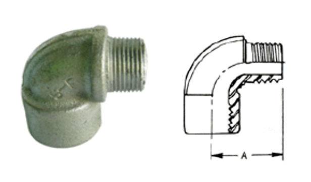

发表于 2020-3-30 08:07:24 | 显示全部楼层
找个相似的实物参考,牙的部分旋转,转弯处用桥接
 楼主| 发表于 2020-3-30 08:32:10 | 显示全部楼层
对!就是这种。这个管接头怎么建模?
发表于 2020-3-30 08:41:54 | 显示全部楼层
旋转90°,两端拉伸
发表于 2020-3-30 11:07:41 | 显示全部楼层
用扫描看看
 楼主| 发表于 2020-3-30 22:17:06 | 显示全部楼层
2011ayoon 发表于 2020-3-30 08:41
旋转90°,两端拉伸
弯90度的圆角不好做。

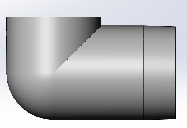

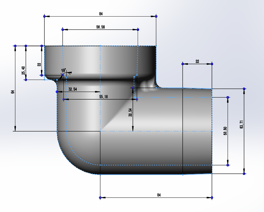

发表于 2020-3-31 08:40:55 | 显示全部楼层
晓昀 发表于 2020-3-30 22:17
弯90度的圆角不好做。
原来回帖某个图片和这不太一样
截面
截面
3d视角
3d视角

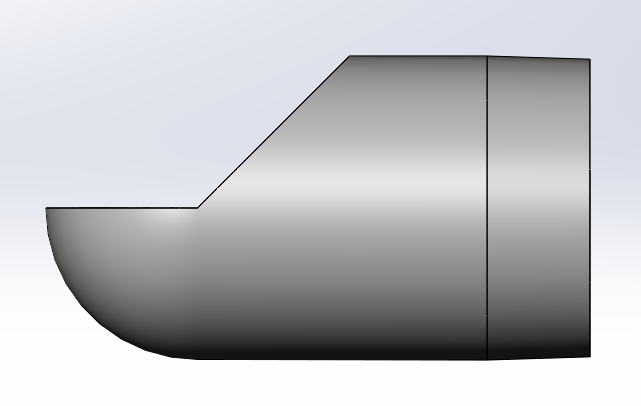

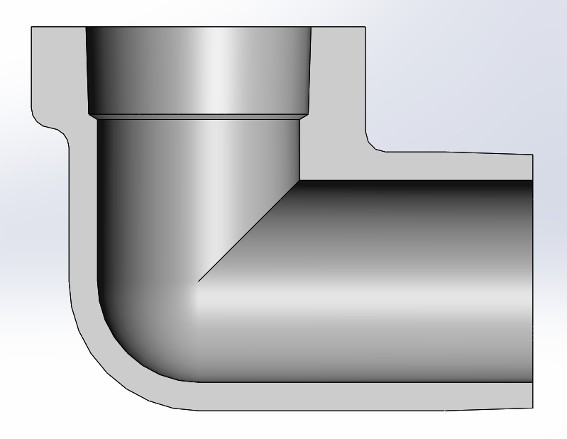

先做个截面草图
先做个截面草图,可以补上少的尺寸
先做个截面草图,可以补上少的尺寸
旋转然后拉伸切除
旋转,拉伸切除
旋转,拉伸切除
拉伸到实体
拉伸到实体,内螺纹部分就不贴图了
拉伸到实体,内螺纹部分就不贴图了
然后再旋转做出内螺纹部分,这里有个麻烦,内螺纹部分在弯头内侧还有一部分延伸下来了,就是截面加厚部分,这里可以先旋转出上半部分,然后在延伸部分做个拉伸到实体,将上下部分连接起来)

 楼主| 发表于 2020-3-31 12:47:15 | 显示全部楼层
2011ayoon 发表于 2020-3-31 08:40
原来回帖某个图片和这不太一样
谢谢!第四张图片的切除拉伸是怎么建立草图的?
发表于 2020-3-31 13:48:09 | 显示全部楼层
草图是两部分组合成,90°圆弧和45°三角形部分,或者做正方形与45°等腰三角形组合
发表于 2020-3-31 19:35:53 | 显示全部楼层
这个要用扫略的功能造型出,直接拉不出来。
