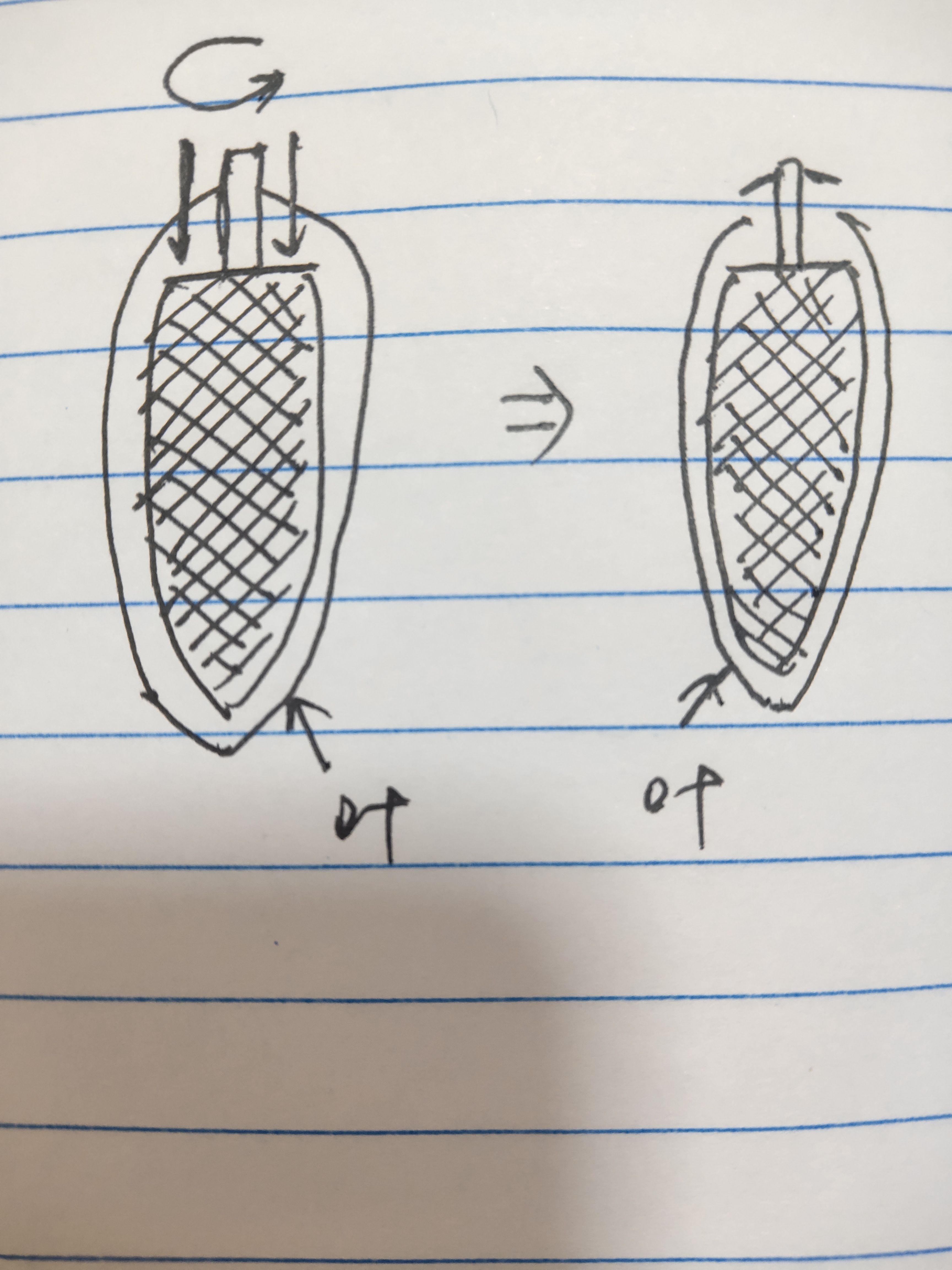

本人毕设,在绝大部分的玉米剥皮机采用的都是摩擦原理,依靠剥皮辊的对滚将玉米皮撕开,现在有没有那种切割去皮的玉米机,我发现玉米皮都是从根部生长出来的 ,可不可以考虑将玉米固定住,将玉米的根部切断,这样玉米的叶子就会散开,利用水或者风将玉米穗和叶分离,这样的剥皮机有实现过吗?具体的想法就像这样,有没有前辈指点一下
切断穗皮,有必要的话切断玉米头部的须
切断穗皮,有必要的话切断玉米头部的须

绝对不可行,玉米穗的根部是玉米粒凸出玉米叶的根心处,你这样的切法,只能增加玉米粒的脱落,玉米棒和叶分离时造成更大的损失

皮带摩擦剥离,效果应该可以的。
