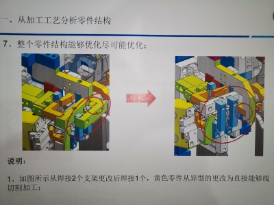

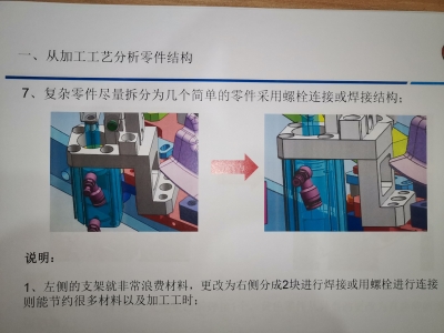

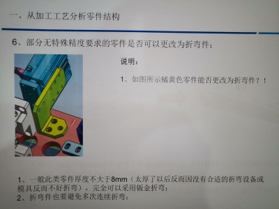

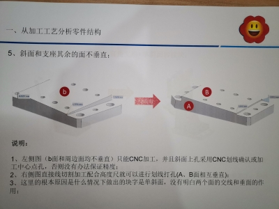

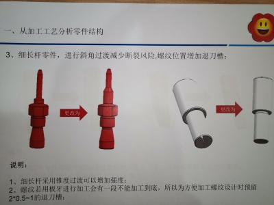

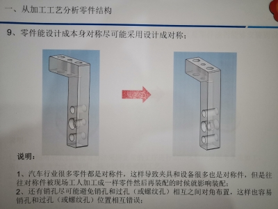

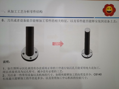

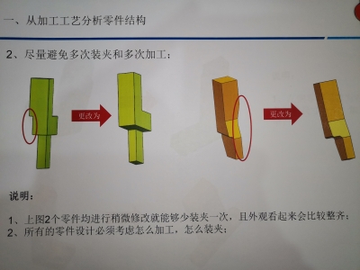

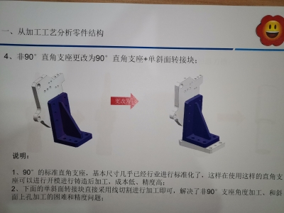

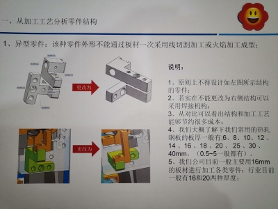

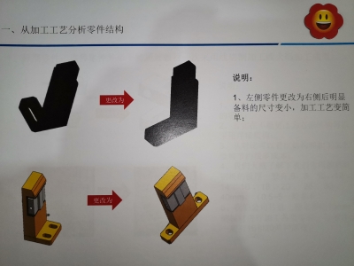

    今年有新入职的年轻小伙子和刚毕业的大学生;为之,针对这些职场新人,我专门量身定制了入门秘籍,从加工工艺和装配关系两个方面来阐述,如何合理的设计零件的结构?
(1)从加工工艺分析零件结构

 楼主| 发表于 2020-3-29 20:49:37 | 显示全部楼层
|晓昀发表于 03-29 17:05楼主总结的这些对做工艺和设计的都具有指导意义!<br>
<br>
闲了积累,忙了用。
基本上都是工作中的总结,常见的设计错误,很多都是设计时不注意,零件做出来不好用,现场反馈后才会记忆深刻,特别是刚出道的大学生,没有金工实习的经验,错误也特别多。

韩兄,这些是我上班抽空时做的,本来是打印出来做周会分享,顺便拍了照片分享到论坛了,公司有加密软件,附件传不上来。
 楼主| 发表于 2020-3-29 20:53:39 | 显示全部楼层
互相探讨,欢迎补充。。。
