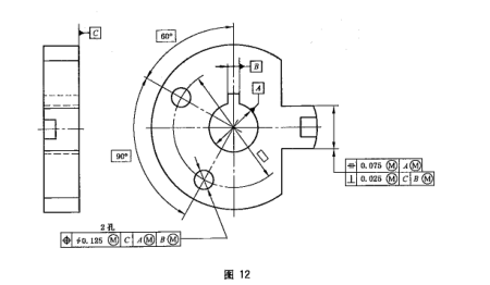

圆周等分孔的位置度怎么标

我都是标注4-φ10 EQS
EQS表示均布的意思
然后分度圆标注 φ100±0.1

xw_f 发表于 2020-3-28 18:43
这样标注比较规范些。设计意图四孔位置应该以外圆轴线为基准。
是不是B基准为第一基准?

中山杨 发表于 2020-3-31 14:50
是不是B基准为第一基准?
可以看下GB/T 17851-2010图8到图12的示意,我上传的是图12
图12
图12

二楼的就可以。
