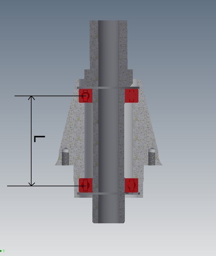

悬臂式安装的轴,其上两个成对使用的深沟球轴承支点跨距L如何计算才能保证轴径向不能晃动。

好像是悬臂的1.5倍以上,但是我没有证据

不是很清楚,晃动肯定会晃,就是晃动的大小问题
发表于 2020-3-27 17:21:41 | 显示全部楼层
不晃动是不可能的,哪怕你把轴承就放在你打表的轴肩处,都会有晃动的。唯一的差别是这个晃动量的大小而已,是1个丝还是1mm。

发表于 2020-3-27 20:37:34 | 显示全部楼层
轴直径的1.5倍以上吧。
发表于 2020-3-27 21:29:07 | 显示全部楼层
不离谱的情况下,你应该考虑的是预紧。
所以应该换轴承^_^  发表于 2020-3-27 22:34
向心推力球  发表于 2020-3-27 22:20
深沟球轴承预紧是破坏性操作。。。向心球轴承除外  发表于 2020-3-27 22:19
发表于 2020-3-27 23:38:50 | 显示全部楼层
这个轴上半截悬空?
