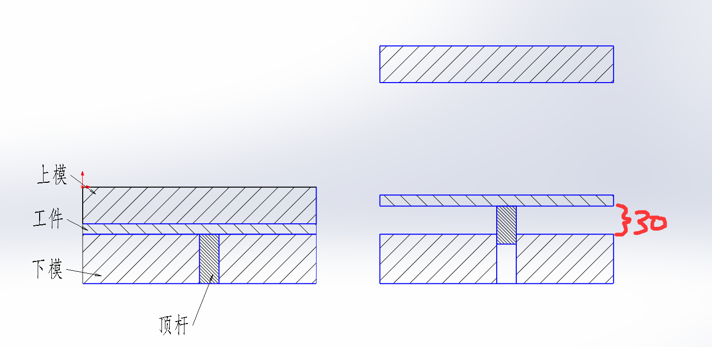

如图所示冲模结构,工件是一个A4纸张大小的塑料薄片。冲裁成形后,顶杆顶出(可以有若干个顶杆),以便工件取出。
初步设想顶杆动随着上模升降:
1.顶杆和上模一起上升到30mm处;
2.顶杆在30mm处就不动了,上模继续上升;
3.上模上升到90mm处   顶杆开始下落至最低位;
4.上模上升到100mm处停止;
5.上模回落到最低处;
6.下一个工作循环。
因为初次接触冲压模具缺少经验,各位大侠有没有好的结构方案不吝赐教,谢谢!

面积大,用顶板推出产品

你的要求不典型。但也可能是你不清楚普通的模具的工作过程。你要是把冲压件工艺说出来大家就清楚了解你的想法了

  凸模内设置一个弹簧弹出机构就可以了,成品从凹模中推出。

是我的示意图没说清楚,下模是凸模,上模是凹模有脱料机构,脱料后工件会落在下模上,在下模上如何加一个顶起装置,满足我贴子里的要求?谢谢

是我的示意图没说清楚,下模是凸模,上模是凹模有脱料机构,脱料后工件会落在下模上,在下模上如何加一个顶起装置,满足我贴子里的要求,谢谢

一般典型的就是如你现在说的,但要像你主贴里描述的,要在上模上升到90毫米时再要顶板(杆)下落,就麻烦的多了
