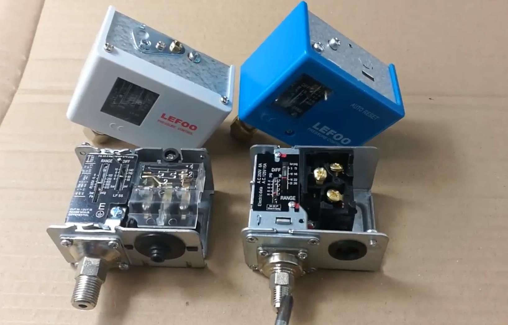

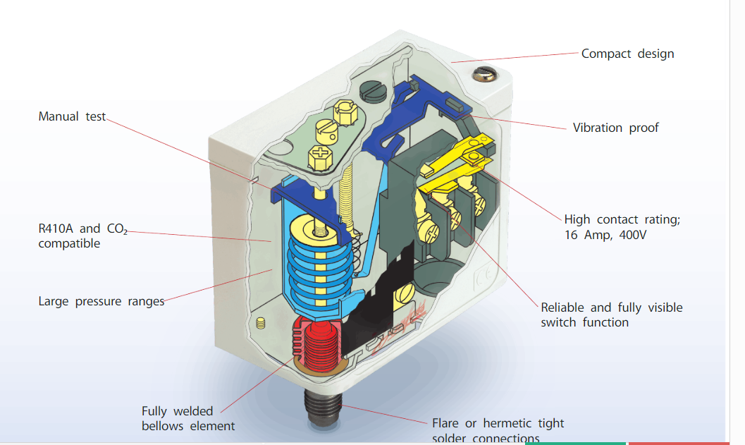

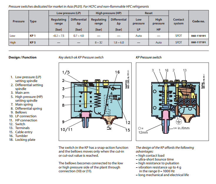

最近在网上看到有关压力开关介绍,想了解一下内部结构,找了好多,还是没有搞清楚具体结构?请见多识广的朋友给点拨点拨!
这款是亚德客的外观:
这款是国产的结构:
这款是丹弗斯的结构:

发表于 2020-3-26 07:58:55 | 显示全部楼层
就是个波纹管,压力大涨开来点,压力小缩回去点
 楼主| 发表于 2020-3-26 08:45:38 | 显示全部楼层
谢谢关注,这个道理明白了,但还有压差调整的原理不太明白,还请指教!
发表于 2020-3-26 09:29:56 | 显示全部楼层
后面的这种机构就多种了,见过最简单的就是调突跳点来调回差,
发表于 2020-3-26 21:08:29 | 显示全部楼层
能细说说不?
发表于 2020-3-27 10:07:17 | 显示全部楼层
 楼主| 发表于 2020-3-27 23:35:10 | 显示全部楼层
非常感谢,这个图比较清楚!
